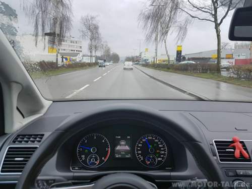

Jede 2.0 TDI (EDC17) kann ACC inklusive Follow to Stop, aber für Follow to Stop ist es EPB notwendig.
Natürlich ab Werk können nur die Passat Motorsteuergeräten das ACC. Bei andere Autos ist es nicht freigeschaltet und wird es NIE gehen ohne das man vorher das freischaltet!
Wer also beim 2.0 TDI Hilfe braucht kann sich melden ;)
20170318-113709
@jmb123 wie hast du das alles gemacht und was braucht man alles
@Luedi86 schrieb am 18. April 2018 um 19:51:40 Uhr:
Verbaut, codiert und MSG angepasst, das war es! (Es liegt einfach mehr als 1 Jahr Forschung) ;)
Wie gesagt es ist von Auto abhängig... also Komplette Autoscan einreichen
