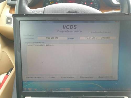

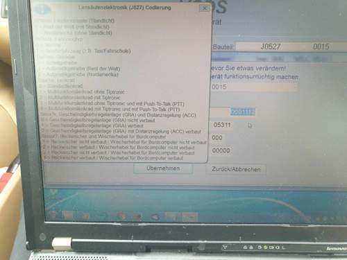

Nach intensiver Fehlersuche meinerseits habe ich dann letztlich das ACC mittels VCDS "auscodiert".
Ich habe mich im MSG angemeldet, dieses auf "normales" Tempomat (CCS) umgestellt und das ACC aus der Liste der verbauten Sachen entfernt, welche ich im Gateway gefunden habe.
Der Fehler ist weg und das Tempomat funktioniert ganz normal! : D

Danke, genau das will ich hören. Ich werde mich noch mal mit VCDS hinsetzen und mein Glück probieren^^

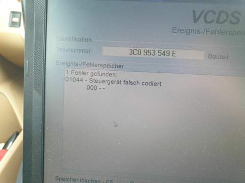

So, jetzt ist dieser Fehler da. Ist das der wo ich den Stecker vom gra hebel entfernen muß oder wie?
So, ich habe jetzt die lenkrad Elektronik auf GRA codiert, jetzt wirft das MSG und Bremsenelektronik keine Fehler mehr, dafür kommt bei Lenkradelektronik "Steuergerät falsch codiert". Wie geht's weiter?
Ich weiß zwar nicht wie es weitergeht, aber nur mit diesem Fehlercode sollte ein keine Probleme bei der HU geben
Für die Codierung (nur GRA) hast du jetzt den falschen Hebel auf der linken Seite.
Lösung: Hebel ohne ACC verbauen.
Da Du ein 3C0 SMLS hast, kannst Du:
- den Fehler ignorieren (nicht HU relevant)
- einen Lenkstock mit GRA Hebel statt ACC Hebel einbauen
oder
- das Kabel für die Distanzänderung abklemmen bzw. durchtrennen.
Für letzteres: am SMLS sind 3 Stecker mit Kabeln vom Lenkstock. Einer davon hat 3 Kontakte, der Steckplatz am SMLS ist mit GRA gekennzeichnet. Du musst das Kabel an Pin 3 Pin 1 trennen. Bei einem 3C9 953 513 T Lenkstock ist das Kabel blau schwarz (neben blau und braun), es gibt aber auch Ausführungen, wo alle Kabel schwarz sind.
Nach Busruhe sollte der Fehler entweder sofort weg sein, oder nach Löschen nicht mehr wieder kommen.
Alternativ kannst Du auch die Leiterbahn für Pin 3 Pin 1, wo der Stecker aufgesteckt wird, mit etwas Tesa isolieren.
Korrektur: Es muss Pin 1 stillgelegt werden, nicht Pin 3.
