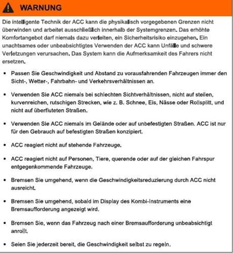

Heute hat sich bei normaler Landstraßen-Fahrt bei leichtem Dauerregen der Tiguan mit einem "Bing" gemeldet und angeizeigt: "ACC keine Sensorsicht "
An verschieden Stellen im Internet habe ich Berichte zu diesem Thema gefunden, nur noch nicht bei T2.
Gibt es hier Erfahrungen zu der Thematik?
Was kann man machen?

@thomas_nvp schrieb am 11. Dezember 2017 um 13:59:56 Uhr:
Doch, ACC war aktiv und hat die eingestellte Geschwindigkeit gehalten.
Ich musste bremsen, weil ich dadurch meinem Vordermann zuweit auf die Pelle gerückt bin.
Was habt ihr denn für einen Abstand voreingestellt den ACC halten soll? Habt ihr vielleicht die näheste Einstellung gehabt (die bei höherer Geschwindigkeit gefühlt zu nah ist) und musstest dedswegen bremsen?
Bei mir Standard, also mittlerer Abstand. Es wurde kein Fahrzeug vor mir erkannt.
Grüße Thomas

Nach 11.000km Tiguan 2 ACC bin ich wohl von Audi verwöhnt. Regen, dichter Schneefall, Nebel, nichts konnte das ACC von Audi beeindrucken. Bei VW bin ich da echt etwas überrascht. Schnee auf dem Emblem ok, aber normaler Regen bei 8 Grad auf der BAB bei 130 km/h ist dann schon ernüchternd. Ok, ich gewöhne mich einfach um...

Das System ist beileibe nicht perfekt und ja es gibt möglicherweise andere Hersteller, bei denen es besser gelöst ist. (z.B. beheiztes Radar etc.)
Mich freut es, dass so ein System überhaupt in einem Wagen verfügbar ist, den ich rund um gelungen finde und mir leisten kann und nicht blos in der absoluten Oberklasse.

Da gebe ich dir Recht Micha. Das System von Audi ist Facelift A4 ab 2012 und 4,5 Jahre und 285.000km ohne Ausfälle. Weder Schnee, noch Regen oder Nebel. Vollgeschneite Fahrzeugfront im Winter? Kein Problem ACC lief immer zuverlässig.

Muss jeder selbst entscheiden. Bei mir hatte das ACC auch schon "keine Sensorsicht", kein Problem da ich ja weiß das es passieren kann und somit bei entsprechenden Situationen damit rechne.
Zu 99% funktioniert es tadellos und ich bin froh es zu haben.
