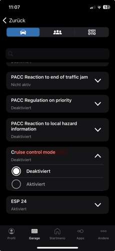

Okay und was genau möchtest du? Ich habe in dem Beitrag hier völlig den Faden verloren.
Wenn ich es (mit vielen Rückwärtsklicks) richtig verstanden habe möchte er ACC, Limiter und den standard GRA alle aktiviert und im Menu nach Wunsch auswählbar haben.
Das geht nicht bei seiner Rüttelplatte.... Das erfordert einen O4

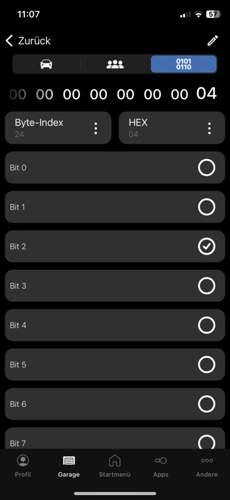

Obwohl ich 24 Byte habe im STG 13?
Problem ist, wenn mich richtig erinnere, daß es das KI nicht hergibt.
Ja KI oder vielleicht Lenkrad. Ich habe aktuelle ACC Sensoren/Software bei mir verbaut und bekomme es nicht zusätzlich angezeigt, während ich bei neueren Modellen die gra mehrfach erfolgreich hinzu codieren konnte.
@BerndL85 schrieb am 28. November 2023 um 11:08:01 Uhr:
Ja die ACC Software kann es schon, aber die VC können es nicht darstellen. Einige wenige Seat VC2 können es. Aber bei Skoda und VW gibt es da nichts.
Erst die Facelift Modelle der MQB ab 2021 können es je nach Softwarestand

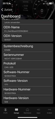

Ok, danke für die Rückmeldung. Eigentlich schade. Wenn ich noch einen OBD11 Plan hätte würde ich es einfach versuchen einmal zu aktivieren. Leider ist der Plan (Pro Lizenz) vor kurzem abgelaufen. Egal. Vielleicht hat jemand eine ähnliche Ausstattung wie ich und könnte das Bit einmal versuchsweise setzen und berichten ob da was geht? Dann würde ich mir die Lizenz von 50€ für ein Jahr leisten. Hier noch mei STG 17 KI:
Wo kommst her? Vielleicht kann dir ein Codierer helfen?
Mit was soll ein Codierer ihm helfen? Es geht nicht, weil das KI es nicht hergibt. Sprich er kann das Bit im ACC setzen, hat aber danach keine Möglichkeit die Funktion auszuwählen.
Ok, ich hab es ja eh verstanden. Mein KI kann es wsl nicht. Ich bin aus Österreich. Vielleicht liest das ja jemand und hat die gleichen ACC und KI Versionen und hat es schon einmal versucht mit dem Bit und kann mir ja seine Erfahrung dazu hier schreiben. Wenns nicht geht, ok, dann kann ich nix machen. Wenn es aber jemand schafft bei diesen STG Versionen, dann wär nicht schlecht.
