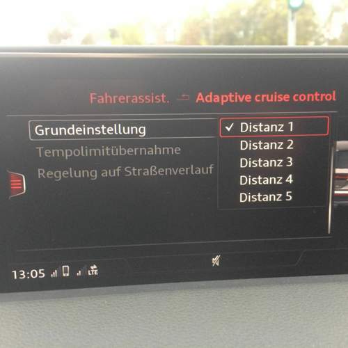

irgendwo habe ich es hier im Forum gelesen, dass sich jemand im Audizentrum den ACC umprogrammieren lies, finde es aber nicht mehr. Speziell gehts mir um die dauerhafte Einstellung der Balkenanzahl, die standardmässig bei 3 liegt, ich aber gerne auf 1 hätte. Das ist für mich die einzig brauchbare Einstellung.
Hat jemand Infos dazu ? Ich befürchte, dass mein AZ es für nicht möglich erklärt, aber ich weiss ja dass es geht.

Erledigt durch das Audizentrum. Jetzt ist es wie es sein soll..... :)

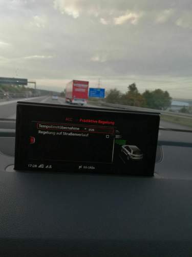

Kannst du ggf. ein paar mehr Bilder machen?
Bild zwei baut auf, wenn man den Haken bei prädiktive Regelung setzt.
Alle drei Punkte konkurrieren.. entweder oder..ich habe immer Abstand1 ansonsten ändert es sich immer mit den Modis.

Ich dachte, es wäre nur so, dass ich den Defaultwert von 3 auf 1-5 abändern kann - und sich sonst nichts ändert.
Nee erfolgt natürlich nicht...du hast die Wahl, das System präferiert m.w. Stufe 3 - prädiktiv keine Ahnung, habe ich noch nie probiert..aber mit 80 in der 80er Zine überholen einen ja Busse und Laster
Auf Eff ist es wirklich anstatt 1 auf 2, war beim A6 anders.
Stufe 1 fix bedeutet, du schaltest Acc ein und der Abstand ist 1 und nicht 3 - also musst du manuell nichts machen..außer in Eff da ist er auf zwei..aber besser als vier :)

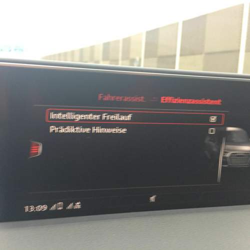

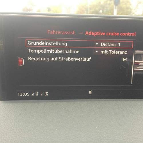

Dann möchte ich auch noch etwas Verwirrung stiften. So siehts jetzt bei mir aus. :)
Der PEA wird durch die Möglichkeit und Anwendung einer geänderten Grundeinstellung nicht tangiert. Die Schaltfläche "Strassenverlauf" wurde lediglich unplatziert.

D.h.er nimmt bei Übernahme der VZE trotzdem den Abstand1 ?
Themenstarteram 25. Oktober 2016 um 15:35
Immer ! Heißt ja auch Grundeinstellung .
Den für mich nutzlosen Effizienzmodus hab ich allerdings noch nicht getestet..... habe permanent "individual" in agilster Feinabstimmung.
Ich frage, da ja bei Eff eben nicht :)
