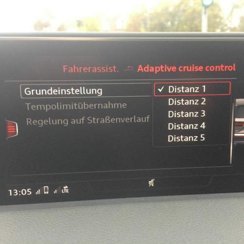

Hänge mich hier mal dran, war gerade bei Audi und habe angefragt ob man mir die erweiterte ACC Funktion (merken der letzten Distanz, Startdistanz einstellbar) codieren kann... nur ratlose Gesichter, nie von gehört, wir finden nix im System, bla, bla:-(

Meinst Du etwa das?

@B.Engel2013 schrieb am 3. Juli 2017 um 18:25:26 Uhr:
Meinst Du etwa das?
Bin sicher, dass er das meint :D ...Frage ist, wie man seinen Händler dazu bekommt, das zu codieren - denn den konkreten "Code" dafür habe ich bislang auch noch nicht gesehen :cool:
Die Funktion musste bei meinem auch erst durchs AZ freigeschaltet werden. Das sollte sein AZ eigentlich auch wissen. Ich meine auch dass sie im aktuellen MJ standardmäßig vorhanden wäre....
@B.Engel2013 schrieb am 3. Juli 2017 um 19:28:29 Uhr:
Die Funktion musste bei meinem auch erst durchs AZ freigeschaltet werden. Das sollte sein AZ eigentlich auch wissen...
ich weiß :D ...aber sein AZ weiß es offensichtlich nicht und damit sitzt er nun in seinem Elend :cool: Ich hab allerdings bislang auch noch nicht danach gefragt bzw machen lassen bei meinem :) und stelle damit auch jedesmal von neuem den Abstand auf 1... langsam geht das schon "automatisch" beim ersten Aktivieren von ACC :p

Genau das meine ich, auch das Foto hab ich dort gezeigt. Wie gesagt, völlig ahnungslos. Das kenne ich aber schon aus alten 4F Zeiten das dieser Händler irgendwie Angst vor Software hat...falls jemand einen in OWL kennt der fähiger ist, bitte melden.
bitteschön
https://www.stemei.de/.../acc-distanzeinstellung-im-mmi.php
Codierung geht aber nur mit VCP

Update: sie haben es tatsächlich gemacht:-)
@Niko4 schrieb am 4. Juli 2017 um 11:50:11 Uhr:
bitteschön
Für die Freischaltung der Distanzbalken braucht das AZ nix von Stemei.
Für die Umkehrung der StartstoppAutomatik hingegen schon.
