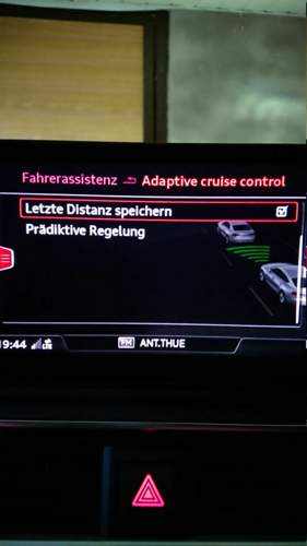

Hallo, ich hab mal eine frage an euch bzgl ACC..
In meinem A4 8V kann man den Standard Abstand im mmi einstellen. Also ich sage ihm damit er soll sobald ACC aktiviert wird z. B. Immer Distanz 1 nehmen. Klappt 100% und ich muss nicht immer hin und her schalten.
Im A4 finde ich diese Einstellung nicht. Er fängt immer bei Distanz 4 an. Gibt's das nicht zum umstellen?
Doch ist im MMI unter ACC.
Hier
Zitat aus der Bedienungsanleitung eines 2016er Modells: "Bei jedem Einschalten der Zündung ist automatisch die Distanz 3 eingestellt. Wenn Sie eine andere Distanz als Grundeinstellung wünschen, können Sie von einem Fachbetrieb das Menü adaptive cruise control erweitern lassen."
Es geht also zumindest bei manchen wohl tatsächlich nur über die Werkstatt oder vermutlich auch via Codierung.

@Gueni_ole schrieb am 20. Juni 2018 um 15:53:57 Uhr:
....MJ 2017 geht das nicht...
Die Freischaltung des Menueintrags geht bei jedem MJ.
Dann muss es also erst ab MJ 2018 so sein.
Modelljahr 2017 geht auch ..... muss nur vom 🙂 ins MMI codiert werden!
