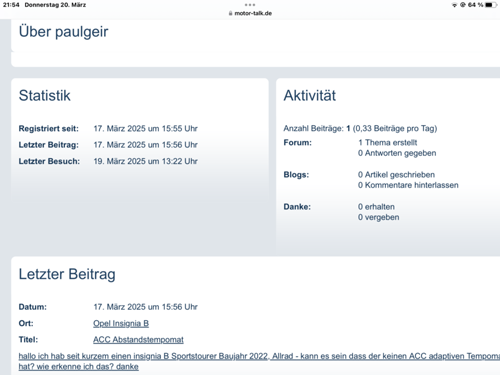

Erst vor 3 Tagen angemeldet und gestern noch online gewesen…… siehe Bild
Entweder weiß er nicht wie man antwortet oder das übliche……..😉
Neuer
Das sieht so aus … 🙄

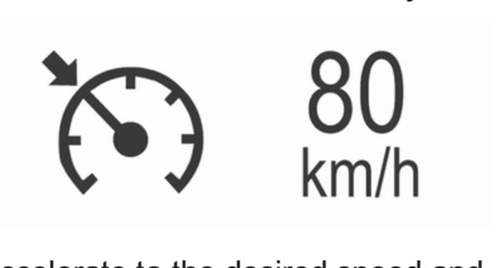

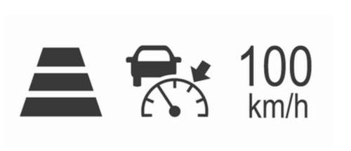

es gibt einen Speedlimiter und einen normalen Tempomaten - man kann auch beim Knopf oben einen Abstand wählen? (das würde doch auf ACC hindeuten?)
aber laut euch müsste der ACC dann ein Blaues Symbol haben ???

ACC
No ACC
Es gibt nur den einen oder den anderen. Am Lenkrad erkennt man das nicht, wohl aber am Symbol im Tacho. Die Abstandseinstellung ist beim „normalen“ Tempomat für die Abstandswarnung.
