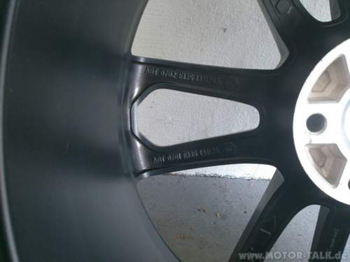

Hallo liebe Gemeinde,
habe ja vor 2jahren meinen dicken mit den ABT-Felgen so übernommen. Und fragte mich warum die nicht Eingetragen sind. Gutgläubig wie ich war glaubte ich das die nicht eintragungspflichtig sind weil sie ja direkt für Audi sind.
War eben beim Tüv, wie ich es ahnte müssen sie eingetragen werden.
schön und gut laut ABE sind das
Model: ABT02
Typ: ABT02 85935
Radgröße: 8,5Jx19H2
Radtyp ABT 02 02 Et40 Lk112
so hätte er sie auch eingetragen nur das problem jetzt ist das bei den Felgen 3verschiedene Typen eingestanzt sind (der prüfer hat sowas selbst noch nie gesehen)und er nicht zuordnen kann um welchen Typ es sich handelt. Wie geht den sowas??? Was nun???
P.S. die anderen Typen haben z.b. Et30 o. Et50
mfg May

Ja aber es steht nur ein mal et 40 drauf. Somit kann es ja nur eine geben.
Nämlich ABT 0202 ET40.
Da steht doch nicht noch zusätzlich ET 50 usw. Oder?
Ok. Jetzt hab ich es verstanden. Besorg dir dann doch von dem User hier der die Nummern eingestellt hat oder bei Abt einen schriftlichen Link/Nachweis/gutachten das die 0202 et 40 sind und dann dürfte das kein Problem sein.

ja eben nicht auf jeder speiche steht ne andere die 3: ABT...ET35, ABT.....ET40, ABT.....ET50 stehen jeweils auf einer felge die er mir gezeigt hat und mir erklärt das er sich da schlecht einfach eine einpresstiefe raussuchen kann

Ich denke mal sie haben nach der Herstellung die Felge nicht richtig mit dem fräser geputzt.
Die gussform hat alles et's drinnen und zum Schluss werden die nicht passenden glattgefräst.
Sieht man öfter bei alus das Da nachbehandelt wurde.
Hhmmmhhh. Was jetzt tun.
Anderer Prüfer? ABT kontaktieren?
Oder schleift die falschen Et'S raus :)

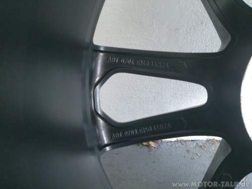

Hab' ebenfalls ABT Felgen mit 3 et´s , bei der gültigen ist zusätzlich ( wenn ich mich nicht täusche ) ein Dreieck eingeprägt, ist auf jedenfall gekennzeichnet. Mal genauer anschauen.
@serdom:
Guter Tip.
Habe ein Foto gefunden, ist mit einem x gekennzeichnet.
