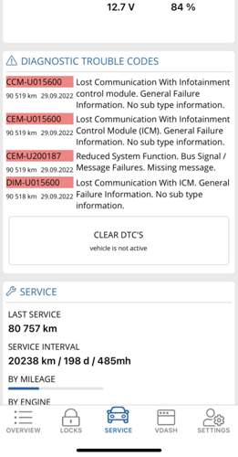

Guten Abend zusammen,

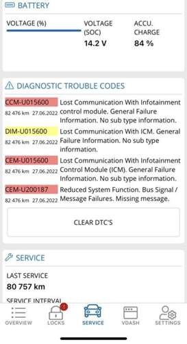

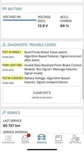

mein XC70 produziert mit „schöner“ Regelmäßigkeit die abgebildetes Fehlercodes, durchschnittlich aller 2-3 Wochen. Das Infotainment-System friert dann ein und lässt sich nicht mehr bedienen. Gelegentlich sind einige Funktionen noch möglich (Sitzheizung zum Beispiel), werden aber nicht mehr angezeigt. Das Mitteldisplay bleibt an, auch bei ausgeschalteter Zündung und verriegeltem Auto. Ab und an werden Folgefehler generiert (siehe ältere Screenshots).
Beseitigen lassen sich die „roten“ Fehler nur durch zeitweises Abklemmen der Batterie.
Ich nutze den VDASH-Dongle von D5T5, den ich als Ursache der Fehler leicht in Verdacht habe. Kann das eventuell jemand bestätigen oder entkräften? Ist es denkbar, dass ein solches Teil die Elektronik teilweise zum Absturz bringen kann? Ich bin diesbezüglich leider nicht so bewandert. Habe das Ding von Anfang an installiert, so dass ich keinen Vergleich habe. Es ist natürlich möglich, es eine Weile ohne zu probieren, doch dann fehlt mir beispielsweise das Fahrtenbuch.
XC70 D5 MY 2016, 90.000 km, Batterie in 06/22 neu (Originalersatzteil). In Besitz seit 04/22.
Bin etwas ratlos.
Danke schon mal für eure Hilfe und Meinungen!
Henner

Themenstarteram 8. Oktober 2023 um 10:34
AUFLÖSUNG
Das Thema ist zwar schon ein paar Tage alt, ich wollte euch aber die Auflösung nicht vorenthalten. Ich hatte irgendwann mal das Dekor der Mittelkonsole gewechselt und diese dazu zerlegt. Dabei war ganz offensichtlich der Stecker zum Steuergerät der Klimaanlage, also das Teil mit den Tasten in der Mittelkonsole, nicht wieder richtig eingerastet. Ein leises „Klick“, und seitdem funktioniert alles absolut problemlos! Der entscheidende Denkanstoß kam von der Werkstatt, die bei der Fehlerlage vermutete, dass das Steuergerät entweder defekt oder dessen Stromversorgung gestört sei. Daraufhin ist mir eingefallen, dass ich dort schon mal gefummelt hatte. Kleine Ursache, große Wirkung! Am Dongle lag es jedenfalls nicht, habe das den Jungs von D5T5 dann auch so kommuniziert.
