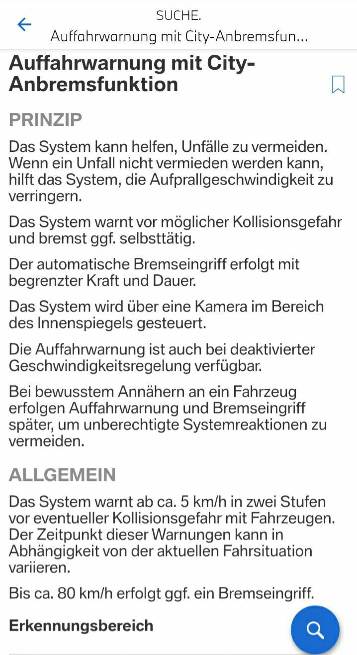

seit ein paar Tagen besitze ich einen 2er Active Tourer, der den Abstandswarner mit Bremsfunktion hat.
Wenn dieser Taster unterhalb des Warnblinktasters grün "umrandet" ist, dann ist doch das System aktiv?
Dann kann ich die Empfindlichkeit (hoch, mittel, schwach) einstellen..........und dann ???
Wenn ich die Empfindlichkeit auf "hoch" eingestellt habe, kann ich meinem Vordermann so dicht auffahren,
dass ich sein Nummernschild schon bald nicht mehr sehe........aber es passiert nix.
Bis jetzt hatte ich 3 x das dies rote "Autosymbol" in den Amaturen kurz aufleuchtete. Das war aber bis dato alles. Es gab kein Signalton, es bremste nichts.
Jetzt habe ich das schon so oft ausprobiert und bin zügig an meinem Vordermann heran gefahren.
Aber obwohl dies schon sehr grenzwertig ist und mein Vordermann evtl. das schon als Nötigung deuten könnte, der Auffahrwarner reagiert nicht.
Wo wird das nötige Signal eigentlich "erzeugt"? Bei den vorderen "Parkpiepsern", oder im Feld unterhablb des Innenspiegels?
Was mache ich denn falsch? Es kann doch nicht sein, dass ich erst irgenwo gegen fahren muss.
Wie kann man denn den Auffahrwarner testen?
Über erklärende Antworten würde ich mich freuen.

Soweit ich es weiß , macht das die Kamera in der Windschutzscheibe,
Die Bedienungsanleitung gibt es in der Smartphone-App "driver's guide".
Da findest du schon mal ein paar Erklärungen, Ausschnitt siehe unten.
Im Auto im idrive müsste man sie auch aufrufen können.
Zum tatsächlichen Anbremsen hab ich den Assistenten auch noch nicht gebracht, nur zum piepsen beim Zufahren auf parkende Autos.

Hey,
ich würde mal sagen Du machst nichts falsch, aber Deine Erwartung bzw. Deine Annahme wie das System Funktioniert ist falsch.
Du darfst das nicht mit einem Tempomat mit Abstandsregelung verwechseln. Das Auto wird Dich nicht bei einem unterschreiten eines Abstands abbremsen!!!
Wenn es bremst dann nur in Situationen bis 80km/h bzw. 60km/h mit Personenerkennung und erst dann wenn es erkennt, dass eine Kollision nicht mehr vom Fahrer verhindert werden kann. Unter Umständen hilft die Funktion lediglich nur die Aufprallgeschwindigkeit zu verringern!
Es ist eher die Relativgeschwindigkeit relevant fürs System, so empfinde ich es jedenfalls nach 2Jahren fahren.
Sprich: fährst Du auf ein Parkendes Auto zu wird das System eher "anschlagen" als wenn Du auf der Landstraße Dich einem Auto näherst das langsamer Fährt.
Am besten das Thema in Handbuch einmal durchlesen. Bei mir ab Seite 126
Ach und Geraldo hat Recht, dass System funktioniert Kamerabasiert also über die Einheit am Rückspiegel. deshalb muss die Scheibe möglichst sauber sein. Bei tief stehender Sonne kann das System unter Umständen nicht funktionieren, da das Kamersystem geblendet wird.
Ich hoffe ich konnte Dir helfen...
Themenstarteram 15. Februar 2022 um 4:16
danke für die Antworten.
Bedienungsanleitung und Suchfunktion hatte ich schon genutzt, aber keine klärenden Antworten gefunden.
Diese App mit der Bedienungsanleitung auch runtergeladen, in der Hoffnung dort mehr info zu bekommen.
Ist die Kamarabasierte Einheit im Rückspiegel? Oder dies "Teil" was an der Windschutzscheibe oberhalb des Rückspiegels verbaut ist (wo sozusagen der Rückspiegel dran besfestigt ist)?
Ich habe mir einen Blendstreifen an den oberen Teil der Frontscheibe folieren lassen........wenn die "Kamara" im Rückspiegelgehäuse ist, würde dies die "unzureichende Funktion" erklären. Wenn die "Kamara" in dem Teil oberhalb des Rückspiegels ist, dann wäre "die Sicht nach vorne" davon nicht beeinträchtigt.
Gruß Bonko

Jedenfalls: Das System springt meistens passend (oder zumindest nachvollziehbar) an, und wenn's arg kommt, merkt man auch ein leichtes anbremsen. Zudem scheint mir die Bremse bereits vorkonditioniert. Der Abstand scheint auch ausreichend. Zumindest war er das in den drei/vier Situationen. wo mir die Funktion wirlich geholfen hat und nicht nur "auch da war" so. Bei den zweiteren führte ein leichtest antippen schon zu einer recht starken Bremswirkung.
Nur weil du das System nicht provozieren kannst, greift es noch lange nicht erst dann ein, wenn es zu spät ist.
Ganz vereinfacht:
Das System misst nicht nur den Abstand und wie schnell er kleiner wird, es misst auch Lenkrad und Pedalbewegungen um auch die Aufmerksamkeit des Fahrers zu erfassen.
Fazit: Wenn du absichtlich drängeln, oder gegen einen Baum fahren willst, dann lässt dich das System das machen.
Unser AT ist jetzt 7 Jahre alt und das System musste etwa 8-10 mal eingreifen. Fehlalarme: evtl 1-2.
Bei meinem Dienst Touran greift das System oftmals 8-10mal im Monat ein. Fehlalarme: 8-9.....
Glaub mir, das BMW System funktioniert, auch wenn es sich nicht / sehr schwer provozieren lässt.
