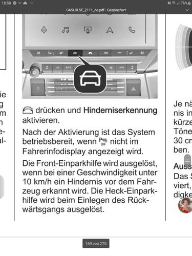

Moin,
eine Frage: Meiner hat dass ACC(??), das ich heute morgen ausprobiert habe. Hat tadellos funktioniert, d. h. 70er-Zone, Tempomat auf 80 gestellt und als ich dem vorausfahrenden Auto zu nah kam, bremste meiner ab und hielt den Abstand ein. Was mir aber fehlt ist das piepen vorne, wenn ich einparke. Zwar zeigt er im Display wann an, aber sehr, sehr spät. Piepen macht er nur wenn ich z. B. auf eine Bordsteinkante zufahre. Im Menü konnte ich dazu keine Einstellung finden. Als absoluter Laie würde ich sagen, die Sensoren sind falsch/zu tief ausgerichtet.
Kann jemand was dazu sagen?

@ hot-wer Parksensor vorne einschalten gleich zum Nachschauen ;)
@ hot-wer Gleich zum Nachschauen.

Danke, wobei meine Bildschirm nach drücken der "Home-Taste" ganz anders aussieht, ist mit Sicherheit wieder Ausstattungsabhängig. Aber anscheinend wird mit der "APP-Taste" das Menü so angezeigt, wie in Deinem Bild. Werde es morgen sofort probieren.
Den Bildschirm kannst du dir auch so konfigurieren wie du möchtest. Da kann es dann schonmal zu Unterschieden kommen.

Also der Abstandswarner ist/war eingeschaltet, trotzdem keinen Ton. Also Laie kann ich mir nur denken, dass die Sensoren zu tief ausgerichtet sind, da ja ein Bordstein vor mir erkannt wird, aber ein Auto vor mir nicht.

Fährst du eventuell zu schnell in die Parklücke an das vor dir stehende Auto heran, sodass du über 10 km/h bist und die vorderen Parksensoren deshalb nicht eingeschaltet werden?
Mal grundsätzlich gefragt, hast du vorn überhaupt Sensoren? ACC hat nichts mit dem Parkpilot zu tun, das sind unterschiedliche Sensoren.
Den Astra gibt es entweder nur ohne Parksensoren (damals zum Bestellstart in der Basisausstattung "Astra") oder mit Parksensoren vorne und hinten. Nur Parksensoren hinten gibt es beim Astra nicht.
