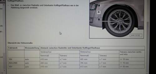

Guten Tag,
Wer kann mir helfen um info zu bekommen wie hoh ist Kotflügel von Felgen zentrums..?
Um dass Auto wieder in Orginal Höhe zu bekommen.

385mm vorn und 380 hinten so viel ich weiß. S8 D4

Dass ist auf Comfort?
beim S8 sind das alle Fahrwerkszustände.
Ich weiß, das hilft dir nicht wirklich weiter.
Eventuell kann ja mal jemand im Auto Modus bei seinem A8 nachmessen.

Dass ist in Sport modus?

Das ist nicht richtig....
Anbei die korrekten Werte...
Gruß Alex

Das stimmt natürlich..mein Fehler.
Letztens in VCDS erst bemerkt.
