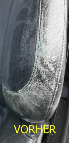

Moin,
Wer von euch hat beim Fahrersitz ebenfalls das Problem, dass die Farbe an der Lehne zur Einstiegsseite hin abschubbert? Irgendwann sieht das ziemlich unansehnlich aus.
Was tut man dagegen und wie kann man das verhindern?

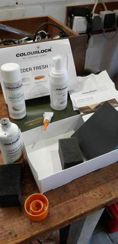

so, nach einigem Hin- und her und nach einschicken des Musters (Lederverblendung Skisack /Rückenlehne) habe ich endlich die Lederfarbe erhalten. Leider war man beim Lederzentrum nicht mehr bereit. die Farbe am späten Freitag vormittag anzumischen und bis Samstag zuzustellen. Naja, Servicewüste...

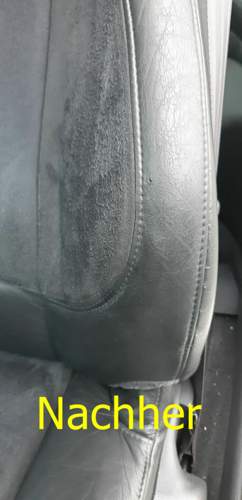

Anbei das Ergebnis. Der Fahrersitz wurde mit Reinigungsbenzin gereinigt, mit Reiniger abgebürstet, mit einem Schleifpad geschliffen (Die abgewetzten Spuren habe ich ausgiebiger schleifen müssen) und dann in mehreren Schichten mit der Lederfarbe "betupft", und das im Abstand von gut 2-3 Stunden. Das war für mich der beste Weg, um keine Spuren zu hinterlassen. Ist allerdings ein Geduldsspiel, bei dem man langsam durchdreht. Nach einem Tag trocknen habe ich ihn mit dem Protector eingerieben. Versiegelung folgt. Die Bilder sind eben nach der "Protector Behandlung entstanden. Die anderen Sitze habe ich auch komplett gereinigt und mit Protector behandelt. Hier war keine Farbe nötig. Die Reinigung hat allerdings auch ihre Wirkung hinterlassen.
Was soll ich sagen, bis auf die übliche Patina sind alle Sitze wieder in einen neuwertigen Zustand versetzt - trotz des doch sehr hellen Leders. An den Tüchern konnte man gut sehen, wieviel Schmutz hängen bleibt. Jetzt kommt das hochwertige Leder erst richtig zur Geltung. Hätte ich das mal früher gemacht.

Moin - hat jemand Erfahrungen mit dem Schleifpad? Lohnt sich das oder tut es herkömmliches feines Schleifpapier (Körnung?) auch? Wollte demnächst mal meine Sitze angehen....
Moin!
Ich finde, das lohnt sich, da man damit sehr gefühlvoll arbeiten kann. Würde schätzen, dass das so Körnung 180/220 ist...

Ich habe die Sitzwangen mit Colourlock F046 Anthrazit vom Lederzentrum aufgefrischt, passt perfekt vom Farbton. Hatte aber auch keine großen Abschürfungen, so das ein auffrischen reichte
