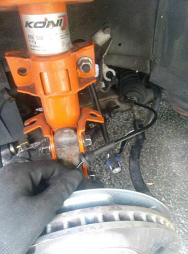

So, hab jetzt die beide vorderen Sensoren ausgetauscht.
Die Sensoren habe ich günstig für knapp 20€ das Stück bei Pkwteile.de bestellt. Gab an dem Tag der bestellung noch 10%
http://www.pkwteile.de/abs/7713436
Der linke Sensor war unten irgendwie ungewöhnlich "aufgeschlitzt"?! bzw hatte eine Kerbe... Vielleicht ein Steinchen der da durchgeschlittert ist.
Habe jetzt alle Fehler nochmal gelöscht und werde schauen ob die Lampen aus bleiben.
Bezüglich Stecker, wo die sich nun tatsächlich befinden.
Linke Seite ist direkt unter dem dreieckigen Sicherungskasten und der Rechte Stecker ist sofort sichtbar oberhalb wo der große Ablaufschlauch vom Luftfilterkasten ist.
Also schnell mal die Stecker tauschen um zu sehen ob der Fehler "rüberwandert" ist nicht.... Bin davon ausgegangen das sich beide nebeneinander befinden.

so, den halben tag rumgefahren... keine lampe geht an. Perfekt 😁
@Gagi1911 schrieb am 9. Juli 2016 um 15:20:23 Uhr:
Wenn es das war... Dann hat sich die Übung mit dem Sensor ja doch gelohnt 😉
Ja auf jeden fall 🙂
