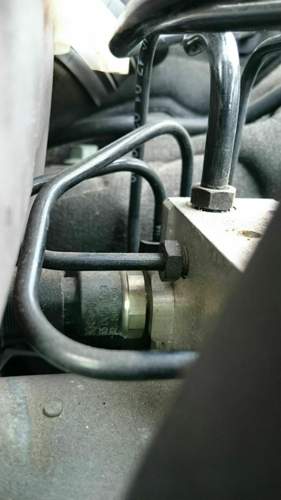

seit 2 Tagen habe ich Disco im KI, einige Minuten nach Fahrtantritt leuchten die gelben Warnlampen für ESP und ABS (dazu aber NICHT das "!" im Pixeldisplay), manchmal bleiben sie an, manchmal gehen Sie nach ein paar Minuten wieder aus, geflackert haben sie auch schon, das volle Programm.
Komme gerade vom Auslesen, siehe Anhang, Fehler 01435 Geber 1 für Bremsdruck (G201) sporadisch, elektrischer Fehler im Stromkreis (war übrigens der einzige Fehler, alle anderen Steuergeräte o.B.)
Aufgrund des Nachlesens im Forum dachte ich bei den beiden Lampen an ein defektes ABS-Steuergerät, das sich verabschiedet hat, da wir beim Auslesen aber a) reinkamen und b) die o.g. Fehlermeldung bekommen haben denke ich dass es eben nicht das Steuergerät ist.
Frage: Hatte das schonmal jemand, und gibt es diesen Geber 201 auch einzeln? Im 4F-Forum wurde das schon diskutiert, da braucht man wohl einen neuen ABS-Block oder schickt den alten zur Reparatur, aber für den 4B finde ich nichts... :-/
Weiß jemand was das Ding ungefähr kostet?
Und kann es eventuell auch ein anderer Fehler sein (klar, kann immer...), loses Kabel oder Kabelbruch oder so? Ich kann mir ansonsten nicht so recht das manchmal auftretende Flackern der Lampen erklären...

Mit etwas Recherche habe ich herausgefunden, dass es den Drucksensor doch als Einzelteil zu bestellen gibt, man findet ihn mit der Suche nach der Bosch-Teilenummer 0 265 005 303, und für irgendwo zwischen €100 und €130 bekommt man ihn bei diversen Anbietern.
Meiner wurde Sonntag (!) geliefert, das Teil ist aber nicht mit einer Langnuss auszudrehen, es paßt nur ein 24er Maulschlüssel in 2 Stellungen, dabei stören aber die Bremsleitungen die ins ABS-Steuergerät gehen, deshalb hab ich die Karre Montag meinem Schrauber gegeben. Der hat den Sensor ausgetauscht, Bremse entlüftet, macht ein Probefahrt, ruft mich gerade während der Probefahrt an um mir stolz zu berichten dass der Fehler nicht wiederkommt, und noch während des Telefonats bremst er ein weiteres Mal und *zack* Fehler wieder da, ABS und ESP leuchten, wieder gleicher Fehlercode 01435, mit dem Zusatz "Fehler im Stromkreis".
Scheiße.
Wir recherchieren jetzt beide nochmal, aber ich denke es läuft auf den Austausch bzw. die Reparatur des ABS-Blocks mit Steuergerät hinaus...

So, Abschlußbericht:
ABS-Block inklusive Steuergerät getauscht, gab's in der Bucht für €190 inklusive 18 Monaten Garantie, Fehler weg, Hobel läuft 😎

Der Sensor ist das nach links in Richtung Motor herausstehende Teil aus dem ABS-Block, oben bei meinem ersten Beitrag das erste Foto.
Mit dem passenden Werkzeug ist der Ausbau easy, einfach rausdrehen, aber ein paar Bremsleitungen und Abdeckungen vom Motor sind da schon im Weg...
Die Bosch-Teilenummer ist 0 265 005 303, bei dem Haus mit den 4 Ringen drauf hatte ich auch gefragt, die meinten aber das gibt's nicht einzeln sondern nur den ganzen Block zum Schnapper von €1.500.
