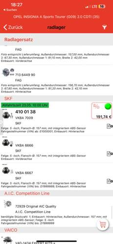

Also es gibt 2 Radlager für die Hinterachse. Du hast ab Fahrgestellnummer E1000001 verbaut also ab 2014.
Wenn er vor 2014 bzw der Fahrgestellnummer ist wäre es von SKF das vkba6667.

Meine Fahrgestellnummer ist W0LGT8ES2E1114581
Und Erstzulassung 27.5.2014
Ist ja dann eigentlich eindeutig oder?
Hab auch schon mit der VIN nach dem richtigen Teil gesucht, aber eine Seite sagt mir VKBA 6667 und die andere Seite sagt das andere.
Muss der Sensor irgendwie angelernt werden?
Herstellungsdatum ist der 29.11.2013.
Welches Radlager ist denn nun richtig? 🙄
Das ganze ist ja ein Widerspruch in sich.

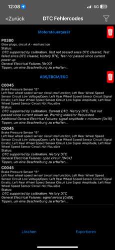

Hab jetzt mal ausgelesen.
Auf was genau deutet das hin?
Gib den Fehlercode bei Google ein, dann bekommst du mehr Infos auf deutsch. Das ist eindeutiger.
@Zahni1006
Hast die falschen Radlager eingebaut.
Richtig wäre die T. Nr. 13502785/ 13580135 gewesen.
Also SKF VKBA6666
Hier mal gefiltert nach deiner FG. Nr. hier.
Ich würde mich nicht immer auf die Typ HSN verlassen.
Zur Sicherheit nochmal beim FOH nachfragen.

Aber vkba6666 ist doch für vorne?
Und eindeutiger als auf dem Bild geht das ja eigentlich nicht. Dort steht ja ab Fahrgestellnummer E…….
Sicher das die falsch sind?
Sämtliche teilehändler haben mir heute alle was anderes erzählt.

Sollte der Fehler wandern, ist der Sensor defekt. Falls nicht Kabel oder falsches Radlager.
@Zahni1006
Sorry, nehme alles zurück.
Ja VKBA6666 ist für vorne und hinten.
Es werden vorne und hinten die gleichen Radlager verwendet.
https://opel.catalogs-parts.com/?...
Hinten wäre dann VKBA6667 oder VKBA7009
https://www.motointegrator.de/produkte/13502785.html
Alles ein bisschen mysteriös diese Radlager Geschichte.
Würde an deiner Stelle beim FOH explizit nachfragen, welche für deinen Insignia die richtigen sind.
Es gibt sowohl als auch.

Hab mal beim FOH angerufen, aber auch die können mir das nicht sagen, sondern weisen auf das Original Teil für 375 Euro hin und mit Einbau dann insgesamt 521 Euro. Ich denke ich werde es mal mit 6667 probieren.
