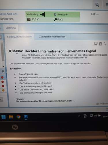

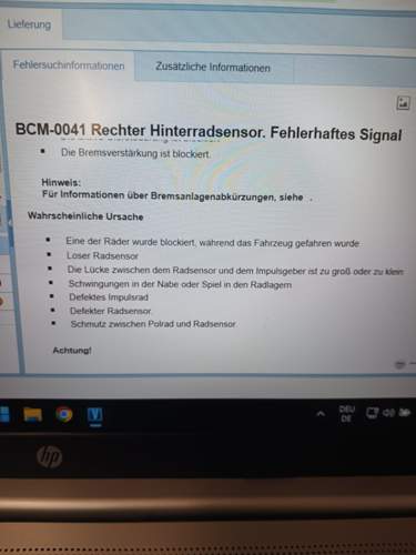

Mein xc90 Bj 05 km 250 k bringt mich und den Meister der Volvowerkstatt zum verzweifeln. Seit einiger Zeit leuchtet am Display ABS, automatische Rutschsicherung aus, auf. Zuerst mal das geringere Übel, den Sensor getauscht. Ergebnis gleich null. Also auch das Radlager mit Sensorring gewechselt. Ergebnis gleich null. Nach ca 80 km Fahrt und nach abstellen des Motors und neu starten, ging der Dicke plötzlich nur noch ca 10 km/h. Allerdings, wenn man das Dstc ausschaltet, läuft er normal. Weiters geht sporadisch * Motorwartung erforderlich, mit orangen Dreieck, an und erlischt nach einiger Zeit wieder. Einziger Fehler der im Vida angezeigt wird, ist BMC 0041.
Vielen Dank schon im voraus
LG Gil

Moin, ich habe fast das gleiche Problem mit meinem XC70 D5 Mj 2008 AWD nur das mit dem Notlauf nicht. Jetzt hat sich herausgestellt dass das Kabel zum Sensor defekt ist... Lange geschichte
Das würde ich auch mal prüfen auf Marderbiss o. Ä
Themenstarteram 11. Juli 2023 um 6:33
Habe gestern Abend mit ;) telefoniert, er prüft heute die Steckverbindung vom Sensor. Marderbiss wird's keiner sein, da Sensor erst getauscht wurde. Hoffe du findest deinen Fehler.
