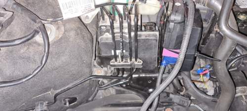

Habe Probleme mit dem ABS Steuergerät. VCDS gibt Fehlermeldung Bremsensteuergerät keine kommunikation mit Motorsteuergerät. Motor springt nicht an. Habe den Stecker vom ABS Steuergerät entfernt, gesäubert und mit Kontaktspray

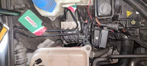

eingesprüht, Dtecker wieder in das ABS Steuergerät eingesteckt, Motor springt wieder an. Falls aber der Fehler wieder auftreten sollte, habe ein gebrtauchtes Überholtes ABS Steuergerät, wie bue ich das alte Steuergerät aus, um das neue wieder Einzubauen. Laut Elsa Win sieht das ja ziemlich einfach aus, aber wenn ich bei mir in den Motorraum reinschaue, liegt das elektronische Steuergerät zum Wasserkühlerbehälter, und nicht auf der Seite des Wasserkastens. 2.Bild ist noch eine Halterung, wo die Metall Bremsenschläuche befestigt sind. Wie bekomme ich diese Halterung gelöst von den Metallbremsschläuche ? Habe im Internet durchsucht, aber nichts gefunden. Motorkennbuchstabe BWE.

ich denke nicht, dass das Bremsensteuergerät defekt ist.
möglicherweise ist der Massekontakt vom Kabelstrang schlecht. es gibt ein Anschweißgewindestutzen mit einer M6 Hutmutter. die Mutter abschrauben, die Kabelösen der Massekabel saubermachen.
um den Bremshydraulikblock zu tauschen, braucht es viele Stunden Arbeit. Nur die Elektronik zu tauschen geht nicht, wenn der Block im Halter verbaut ist.

Alle Steuergeräte kommunizieren über eine Datenleitung miteinander. Diese Datenleitung hat anscheinend ein Problem. Nachdem nur das Motorsteuergerät mit dem ABS keine Kommunikation. Man sollte erstmal die Datenleitungen prüfen.
an meinem 4,2 er verzweigt sich der Kabelstrang neben dem Servoölbehälter.
kommen tut der Kabelstrang aus der Spritzwand im Kotflügel ( auch Abzweige zun den Raddrehzahlsensoren und dem Magnetventil der Lenkung ) und geht im Kotflügel nach vorn und dann zum Knoten neben Ölbehälter / ABS Block
ich habe nicht gewagt, diesen Kabelstrang anzufassen.

Durch Deinen Vorschlag Steuergerät 03 habe ich dem Massekontakt Unterhalb des Kühlwasserbehälters, Sauber gemacht, die Kontakte gebürstet, angeschlossen und mit Kontaktspray eingesprüht, die Konrakte hatten viel Grünspahn gehabt, war kaum Metall zu sehen, sprang der Audi sofort an. Hoffe das das der Fehler mit war. Werde es Beobachten. Danke für den Tipp.
