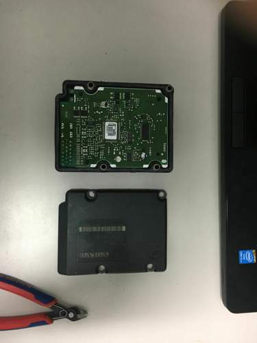

Dann will ich auch mal meinen Senf dazu geben :)
Heute das Steuergerät vom kleinen Elch nachgelötet, der hatte schon seit längerem sporadischen Ausfall von Tacho und ABS.
Geöffnet habe ich das Steuergerät mit nem Fein Multimaster, das funktioniert sehr gut! Ich werde aber noch mal ausprobieren ob man den Deckel nicht mit einem Heißluftfön und breitem Keil oä öffnen kann. Es ist ja scheinbar eine Dauerelastische Dichtung. Die Lötstellen der Spannungsversorgung waren gerissen, das sah man sofort. Auch einige vom Mehrfachstecker.
Der größte Aufwand ist, wie hier auch schon mehrfach beschrieben, das öffnen des Gehäuses.
C7c11e83-e952-4bd3-9124-b30edf5e3d6e
800d8fef-249b-49df-8eb5-bd3b48a8f7e5
Bca56ebc-b844-46c7-8606-3bba1be610b6
+2
Das mit dem Föhn sollte man an einem abgeschriebenem Stg machen. Wenns schief geht dann egal. Ja würde mich auch interessieren ob man die verklebte Nut/Feder sauber trennen kann.
Das Problem ist nur, Ein ungeöffnetes Steuergerät zu finden welches nachweislich Schrott ist. Meistens sieht man erst nach dem öffnen ob es reparabel ist oder Kernschrott. Ich habe einen Temperatureinstellbaren HF mit ner kleinen Düse, wenn man die Hitze nur auf den äußeren Rand gibt, könnte es funktionieren.
BTW, die Platine hatte keinen Schutzfilm drauf
Bei meinem 70 I Bj 97 war das richtig dick und ging nur in kleinen Fetzen ab. Echte Popelarbeit.
