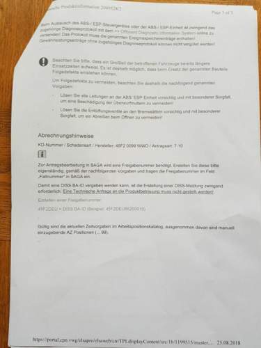

Ich würde an deiner Stelle nochmal zu VW gehen - da gab es eben diese Rückrufaktion mit dem Softwareupdate um defekte Steuergeräte ausfindig zu mache. Das ABS-STG unseres G5 hat kurz vor der Aktion ebenfalls diese Meldung gebracht. Das Steuergerät wurde anstandslos ausgetauscht. :)
Hallo.
Es gab eine TPI, wo bei späteren defekten, nach dem Update, das Steuergerät umsonst ersetzt wird.
Ob die TPI noch vorhanden ist, und das Fahrzeug davon betroffen ist, muss geprüft werden.
So habe jetzt nochmal einen Termin mit dem VW Händler ausgemacht, mal gucken was dabei rauskommt. Für was steht TPI ? Wenn sies nicht übernehmen sind hal 100 euro weg, aber probieren kann mans ja.
TPI= Technische Produkt Information = Interne Anweisungen bei VW für die Werkstätten bei spezifischen Fahrzeugproblemen und wie diese zu lösen sind.
@8346Michael schrieb am 24. August 2018 um 21:37:06 Uhr:
Hallo.
Bis max. 6 Monate nach dem Softwareupdate.
TPI 2049528/2 Freigabedatum 02.02.2018
Vom 24.08.2018
Wie lang geht die TPI ? Das konnte ich gerade nicht rauslesen. Hab morgen den Termin dort.
Aber Danke euch aufjedenfall schonmal!
Soo war heute bei vw, da es zu lange her ist wird nichts gezahlt. Weiß jemand wo ich ein gebrauchtes herbekommen würde? Bei vw würde es ja alleine schon 900 euro kosten.
Hallo.
Haben die überhaupt nach der TPI geschaut?
TPI. Bezieht sich auf 45F2
Nein, er hat es garnicht überprüft. Er meinte das ich sehr wahrscheinlich keine Chance haben werde. Sie könnten es überprüfen aber er hat mir davon abgeraten. Er meinte wenn innerhalb von 6 Monaten der Fehler aufgetreten wäre hätte vw gezahlt. Das mit der TPI hat wohl keine frist dann ?
@8346Michael
Die 6 Monatsfrist steht in der 45F2 selbst.
