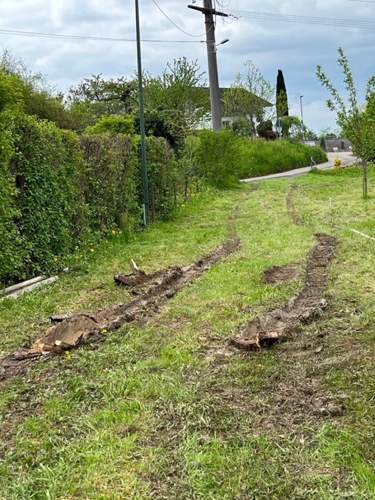

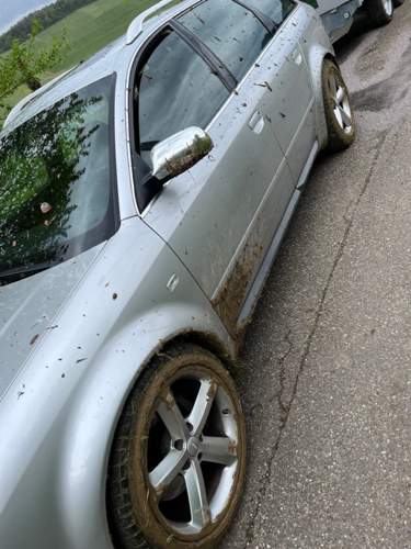

Ich hatte am Samstag folgende Situation: Ich habe mich mit dem S6 im Matsch festgefahren ( gut, war auch ein Hänger mit gut 2,5 Ster frischem Holz dran), aber bitte, mit nem Quattro festfahren ist echt peinlich) Es wurde festgestellt das im Schlamm drei Räder durchdrehten, und das vorne links stehen blieb.
Im KI ging ABS und das andere zughörige Lämpchen dauerhaft an ( wobei ich sagen möchte das dieser Fehler ab und zu mal auftritt und bei Zündung an/aus wieder verschwindet)
Sollten nicht wenigstens alle Räder durchdrehen, oder die Kraft auf das stehende Rad geleitet werden? Sprich Elektrische Diff-Sperre vorne? ( Bremse linkes Vorderrad!)
Auch im Wald auf matschigen Wegen und Hänger hab ich oft etwas schlupf in den Kurven auf der Hinterachse ( mini Drift).
Hat jemand das so schon erlebt? Oder hat unser Antrieb ne Schwäche?

Korrektur, das rechte Vorderrad stand!!!!
Ich habe nun vor ein paar Wochen beide Sensoren vorne erneuert, seit dem keine sporadischen Fehler mehr.
Man muss aber erwähnen das vorne links ein „no Name „ Sensor drin war, ( vermutlich einer der Vorbesitzer gespart) der auch leicht geschliffen hat.
MfG
Der Antrieb hat ja keine Sperren pro Achse.
Somit kann wie in Deinem Fall ein Rad pro Achse stehen bleiben.
Ist normal, hatte selbst so eine ähnliche Situation, bei der ich eine Sperre gewünscht hätte.
