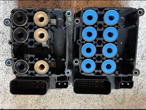

Hmm, sind 7 Spulen - ist da n falscher Aufkleber drauf, oder war ich zu müde die Zahlen richtig zu lesen? Hab heute etwas Schädel. Ich guck noch mal.
Wenn Du das Strg draußen hast, kannst du es auch an den Ventilen sehen, links die alte Version, rechts die neue.
Jeweils ohne TRACS, auf diesen Fotos.
@jackknife schrieb am 20. Juli 2023 um 01:05:35 Uhr:
Hm. Spannend. Ja, maßgeblich ist auf jeden Fall die Zahl der Spulen! Wenn die Beschriftung (Teilenr.) nicht dazu passt, wäre das merkwürdig. Vermutung dann: Gerät war schon mal bei einem Reparaturdienstleister, und der hat einen falschen Deckel draufgebappt.
Sieben Spulen gibt's bei unseren Fahrzeugen nur bei MJ 1996-98 mit TRACS.
