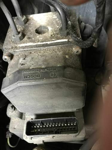

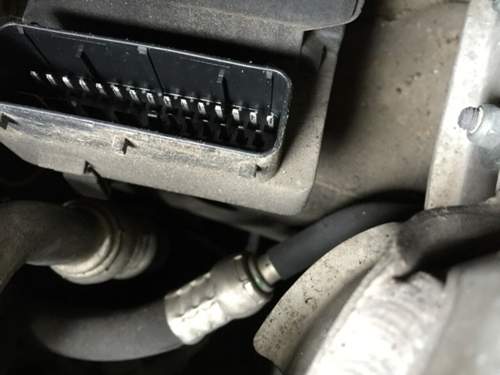

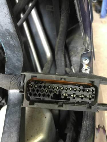

Hallo rantanplansugar,
bin jetzt an meinem ABS Block undsuche nach oxidierten Kontakten.
Der Link mit den Bildern hilft mir nicht wirklich weiter.
Anbei Bilder von meinem ABS Block mit Stecker.
Das einzigste, was ich bei dem Stecker bemängeln konnte, war, das der Schieber für die Arretierung des Steckers nicht ganz eingeschoben war.
Ansonsten sind die Kontakte nicht korrodiert und sehen sauber aus.
Man kann das auf den Bildern gut sehen. Hast Du da noch einen anderen Tipp für mich?

Eine andere Frage war noch, das meine Verschleißanzeige ständig an ist.
Geht das Kabel auch an den Stecker vom ABS Steuerblock?
Selbst wenn ich die Stecker von den Verschleißkontakten trenne, leuchtet die Anzeige.
Man kann mit dem VCDS den Fehler nicht sehen, weil er komischerweise nicht im System angegeben wird.

Den fahrzeugseitigen Stecker musst du brücken wenn du die Verschleißanzeige testen willst. Überwacht wird da nix, die Drähte gehen bis ins KI und stellen einen Stromkreis dar. Ist der unterbrochen (Draht im Klotz durchgeschliffen) geht die Warnmeldung an. Oder halt wenn Kabelbruch oder hoher Übergangswiderstand im Kabel oder am Stecker vorliegt.
