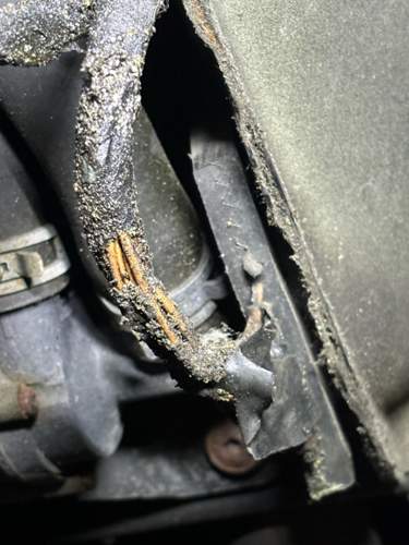

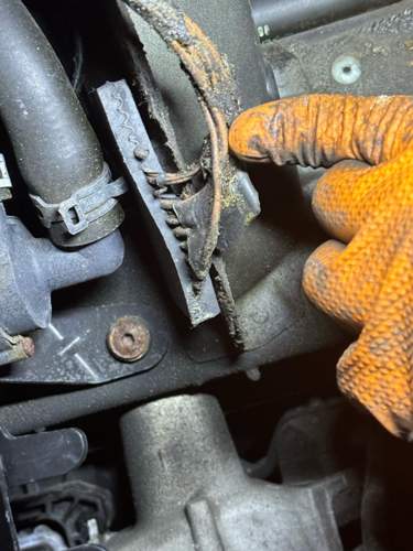

Moin zusammen,
Seid einigen Wochen habe ich mit einen Schaden zu kämpfen. Es handelt sich hier bei um ein ABS-Fehler der mir gefühlt das ganze Auto lahmlegt. Folgende Funktionen sind nicht verfügbar oder eingeschränkt: Active-Lenkung, ABS,ESP,Reifendruckanzeige, und das Tacho (Geschwindigkeit) funktioniert nicht. Fehlerspeicher wurde bereits ausgelesen und da sind etliche Fehler drinne unter anderem sehr viele DTC-Fehler. Da ich vermute das es ein Marder Schaden sein könnte, habe ich mir mal die Kabel angeschaut und folgendes gefunden hinter der Radhausschale VL (Bilder füge ich bei) und ich wollte fragen was das für ein Stecker bzw. Kabel ist und ob es ein Zusammenhang haben könnte.
Ich hoffe um jede Hilfe.

Ein Foto oder eine Auflistung vom Fehlerspeicher wäre hilfreich
Themenstarteram 6. Januar 2024 um 20:48
Hallo, ich habe leider kein Zugriff auf das abs Steuergerät…
Stellt der Tester keine Verbindung her? (Dann mal die Sicherungen durchmessen)
Themenstarteram 7. Januar 2024 um 0:19
Sicherungen sind i.o leider antwortet das ABS Steuergerät nicht…
Wenn nur das eine Steuergerät nicht antwortet, dann die Spannungsversorgung und Masse prüfen (messen mit Voltmeter, am Besten unter Last)
