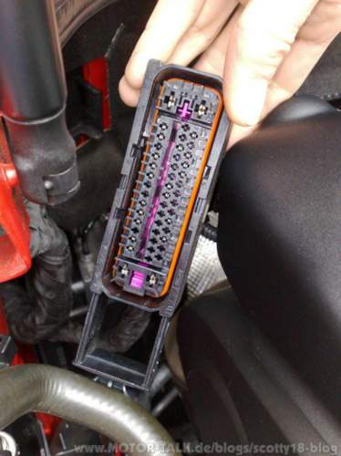

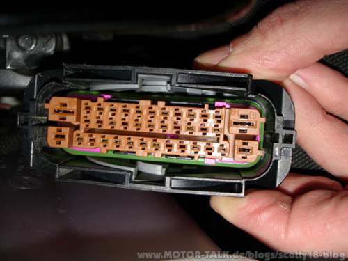

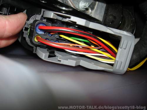

Dann habe ich mal mit den Fingern auf den Stecker auf der ABS ESP Einheit gedrückt und siehe da der Wert hat sich verändert. Ich habe versucht den Stecker mal einzusprühen aber das ist nicht so das wahre....
Jetzt zu meiner Frage wie nehme ich den Stecker auseinander um eventuelle Kontaktprobleme zu kontrollieren? der ist ja so kurz gehalten das man da so gut wie gar nicht dran kommt. Wasserkasten hatte ich schon ab um überhaupt etwas gelöst zu bekommen.
Danke im vorraus
hier noch ein Bild von einem anderen User.
Stecker

Keiner einen Tipp für mich?
@Bye.........ram schrieb am 22. Juli 2017 um 14:14:38 Uhr:
Nochmals ein Push von mir für meine Frage . Es gibt sicherlich Jungs hier die das wissen!!! :))
Kurzfassung: Wie nehme ich den Stecker auseinander, der auf dem ABS Block sitzt. Bild davon ist weiter oben
