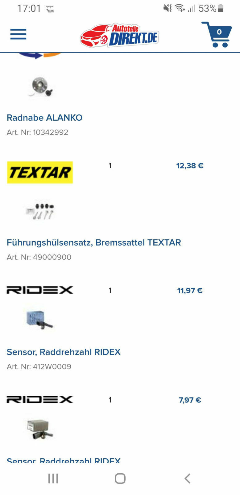

Von welchem Hersteller bzw. Lieferanten wurden die Teile bezogen?
Themenstarteram 3. Februar 2021 um 16:02
Siehe Bestelliste
Screenshot-20210203-170144-samsung-internet
Ridex ist jetzt nicht das gelbe vom Ei :D

Dass das nicht die besten sind, habe ich mir schon gedacht. Irgendwie muss sich der Preis ja rechtfertigen. Aber ich hoffte, dass bei so einem nicht gerade komplex aufgebauten Teil nicht viel schief gehen kann. Und vor allem ist das Auto alt. Da jetzt vergoldete Sensoren reinzustecken, täte mir weh. ??

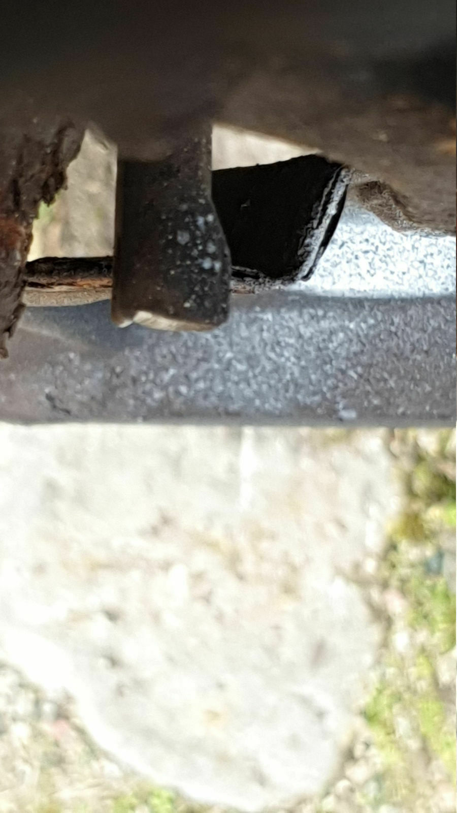

Bild 1 zeigt deinen Achsträger von der Radlagerseite. Die andere Seite sieht genau so verrostet aus. Dort wo der Sensor eingebaut / hinein gesteckt wird, die Anlagefläche muß kpl. blank und plan sein ansonsten steckt der Sensor nicht tief genug drin und setzt Fehler.

Ah, verstehe. Ich denke zwar, dass Sensor und Ring sehr gut aneinanderliegen (etwa 1mm), und bilde mir ein, dass die Fläche nicht verrostet war, aber ich behalte den Tipp im Hinterkopf als Option.
Danke.
