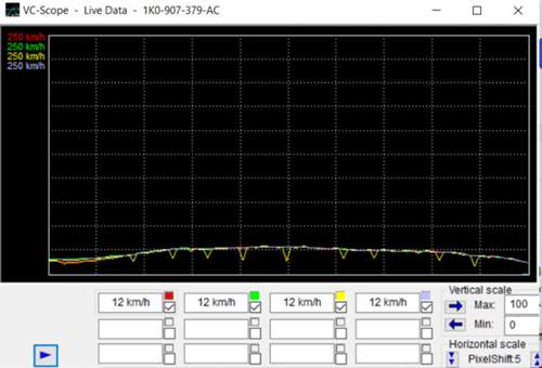

Hi meine Lieben,
seit einigen Tagen habe ich ein Problem mit meinem Golf. Undzwar fing es an mit einem Geräusch beim leichten normalen Bremsen im Fußraum. Nun habe ich jetzt noch 2 Kontrolleuchten einmal ESP und ABS. Ich habe mal die Fehler ausgelesen:
00290 - ABS Wheel Speed Sensor; Rear Left (G46)
003 - Mechanical Failure - Intermittent
Ich dachte erstmal, dass ich einfach den Speed Sensor austausche aber da es ja Intermittent ist habe ich nochmals die Reifengeschwindigkeit gemessen.(Bild im Anhang).
Vielleicht ist es doch die Radnabe(so heisst es glaub ich). Dieses Ding hinter der Bremsscheibe, wovon der Sensor abliest haha. Jedenfalls auf dem sieht man, dass der Sensor hinten links anders abliest als die restlichen Sensoren. (Vielleicht eine beschädigte Stelle auf der "Nabe"?
Ich würde mich freuen wenn ihr eure Gedanken mitteilen würdet.
Dankee
kiki
Test30
1 Antworten
Das erneuern des Radlagers bzw. der Radnabe
sollte das Problem beheben.
