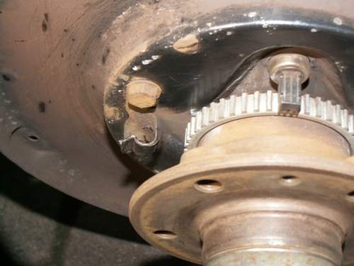

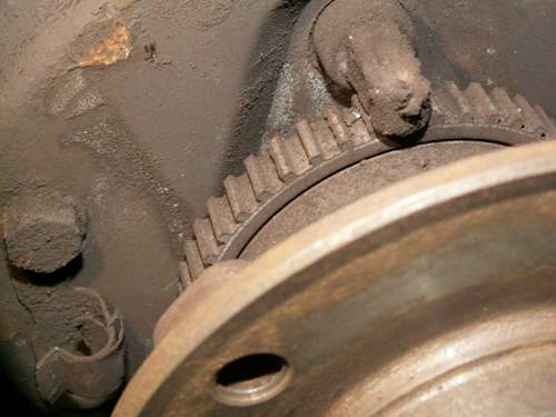

Kleine Zwischenbilanz! Alle 4 Sensoren sauber gemacht ( waren ziemlich verschmutz ) rein optisch sehen i.o aus ! Werde jetzt mal Test Fahrt machen ob daran lag das ASR Leuchte an ging !
@Focus_2013 schrieb am 1. Oktober 2016 um 14:17:55 Uhr:
Kleine Zwischenbilanz! Alle 4 Sensoren sauber gemacht ( waren ziemlich verschmutz )...
Ca. so .... ? ;)

Themenstarteram 1. Oktober 2016 um 13:06
Ja so sahen aus !! Nach Problem Test Fahrt bei leuchten ! Motor aus , neu starten ABS leuchtet Track aus ! Fahren nach 5 km Track leuchtet wieder ! Zuhause angekommen OBD2 angeschlossen wieder keine Fehler Codes vorhanden!?? Motor starten Track aus ! ABS leuchtet ! Motor aus ! Motor Start Track ABS an ! Blicke nimmer durch

Ein allgemeiner Hinweis. Das zwischen 1996(?) und 2000 verbaute ABS-Steuergerät - egal ob mit oder ohne TRACS - hat einen Serienfehler, der durch fachgerechtes Nachlöten vollständig behoben werden kann. Dazu gibt es hier im Forum jede Menge Infos, konzentriert z. B. unter http://www.motor-talk.de/.../...geraet-selbst-repariert-t2143694.html.
Bitte beachten: Ein ABS-Fehler MUSS nicht am Steuergerät liegen, es kann auch tatsächlich mal was anderes im Dutt sein (Sensor, Kabel, ABS-Ring, Hydraulik ...). Nach den Erfahrungen der letzten zehn Jahre und sechzehn nachgelöteten Steuergeräten möchte ich aber behaupten, dass das Obengenannte tatsächlich die häufigste Ursache ist. Es ist ratsam, es zuallererst zu erledigen.
Themenstarteram 1. Oktober 2016 um 15:05
Darf ich fragen aus welcher Region du kommst ? Bei uns gibt's keine alten Fernseher Techniker mehr , wo vorbei bringen könnte zum löten ! Und ich weiß den Weg zum freundlichen kann mir sparen der setzt neue ein ! Will nicht wissen was das Teil kostet ! Werde am Dienstag zu einem Bekannten fahren der ein Diagnose gerät hat ! Dann sieht man weiter ! ABS Ring ? Wo findet man den ? Oder was ist das ? Sorry habe in Beiträge im Vorfeld nicht verstanden
