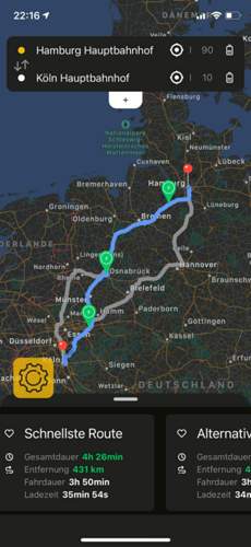

ich möchte in zwei Wochen mil dem E-tron von Nürtingen nach Empuriabrava/Spanien fahren.
Nun hab ich mir die Route mit dem ABRP und dem Audi-Navi/App angeschaut, was mich etwas wundert ist das ich auf zwei völlig unterschiedliche Fahrzeiten komme bei der gleichen Route :
ABRP. sagt 14,5 Stunden mit 8 Ladepunkte
AUDI sagt 17,5 Stunden mit 11 Ladepunkte
Vom Start bis Montelimar hat AUDI 3 zusätzliche DC Lader eingeplant wo bei ABRP nur die HPC Lader anfährt.
Kann man in der Audi APP auch Einstellungen vornehmen wie bei ABRP?
Was sind Eure Erfahrungen?

Die MyAudi App berechnet bei mir, Android, nur Schrott. Das Auto selbst rechnet ganz anders und gut!
@Knutzelkopp schrieb am 14. August 2020 um 07:47:34 Uhr:
Ja das ist mir auch schon aufgefallen. Und wenn man direkt über die Webseite my.audi.com geht, bekommt man noch eine dritte noch schlechtere Variante ohne Ladestops angezeigt.
Anstelle von 3 verbesserungsfähigen Systemen, hätte man doch eine richtige bauen können.
Korrekt, die App kann man für die Berechnung vergessen, die eignet sich nur, wenn man eine Route mit festen Ladepunkten selber erstellen und an das Fahrzeug übertragen will.
Die Berechnung der Route im Auto MMI ist dafür mittlerweile sehr gut.

Inzwischen ist es umgekehrt.
Ich hab mir letztens die Plugsurfing App angeschaut. Das sieht zur Routenberechnung ähnlich aus wie ABRP. Das muss ich mit CarPlay mal ausprobieren.
@madmax29 schrieb am 19. Oktober 2020 um 21:58:51 Uhr:
Da finde ich keine Routenberechnung.
@Knutzelkopp schrieb am 19. Oktober 2020 um 22:08:04 Uhr:
Ich schon...
