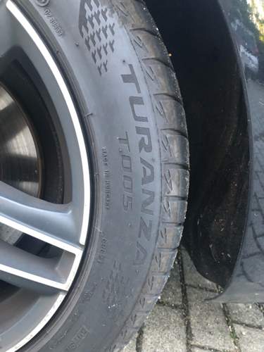

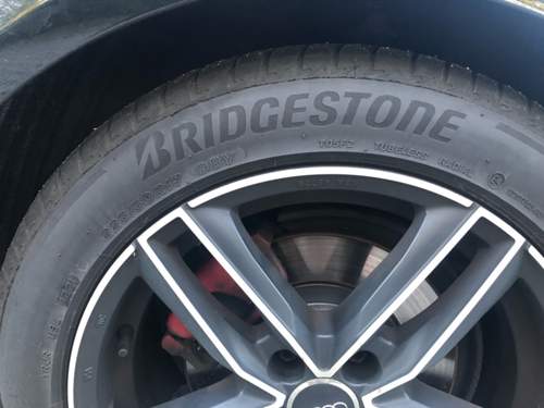

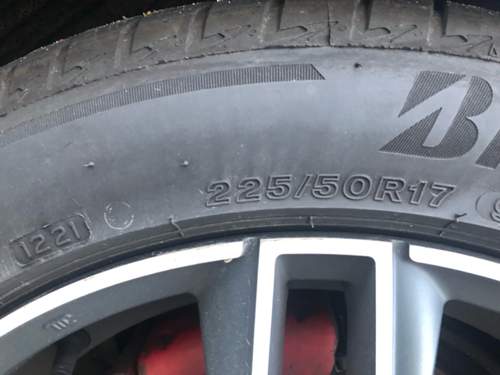

Marke und Typ der Sommerräder?
Es sind Bridgestone, Typ weiß ich nicht auswendig, werde es später nachsehen und schreiben.
Aber da die die Reifen vom Vorbesitzer ebenfalls einen extremen Sägezahn gebildet hatten (ich habe das Auto letztes Jahr im Sommer privat gekauft und ich wunderte mich eh warum er beim Verkauf auf neuen Winterrädern stand. Sommerreifen sahen vom Profil her gut aus und waren im Kofferraum platziert. Sonst war soweit alles gut und ich kaufte das Auto. Als ich zu Hause dann die Sommerreifen montierte wummerten sie extrem. Der Reifenhändler sah sofort das die Reifen starken Sägezahn hatten also mußten sie neu) und es eine komplett andere Marke war, gehe ich nicht zwingend davon aus, dass es an den Reifen liegt sondern eher am Fahrwerk.

Das die Reifen bzw. das Profil einen großen Einfluss haben scheint mir nachvollziehbar allerdings liegt in meinem Falle die Vermutung nahe, dass dieser Sägezahn durch die Vibrationen entsteht, weil durch die Schwingungen das Auto quasi hoppelt.
Hab das Profil und den Typ mal fotografiert
Leichte Vibrationen waren vorhanden. Bei deinem Reifen ist ein Sägezahn normal, der hat ja nur einzelne Profilblöcke.
