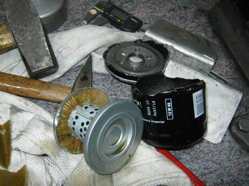

Ich trommel die Filter mit Hammer und Karosseriemeißel auf,das gibt dann keine Späne vom öffnen.

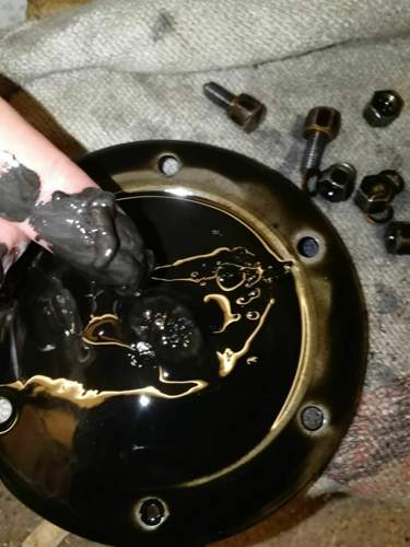

Hallo, ich hole das Thema mal wegen dem Abrieb nochmal hoch.
Habe gerade einen Öl Wechsel gemacht und beim letzten Mal einen kleinen Magneten probe halber einfach auf den ölsiebdeckel gelegt.

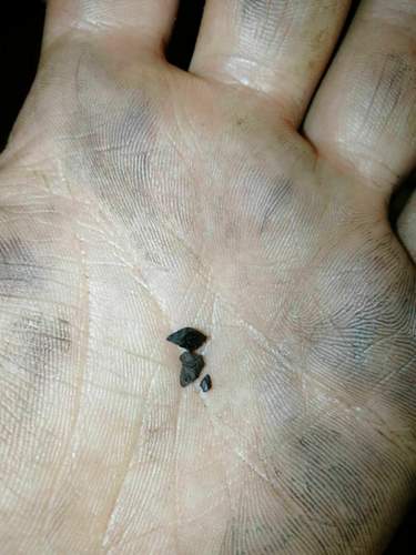

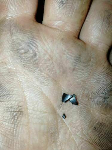

Neben bruchstücken, die für mich wie bakelit aussehen, waren anscheinend eisenhaltige Späne im Ölschlamm.
Zum einen wundert es mich, wo das bakelit herkommt, habe weder benzinpumpe noch Verteiler oder so ausgebaut gehabt.
Wo könnte der magnetische Abrieb herkommen? Habe auch ein kurzes Video gemacht. Man sieht wie der Schlamm sich wieder von selbst auf den Magneten zurück zieht, wenn man ihn weg schiebt. Hoffe das mit dem upload klappt...
Achso. Es sei zu erwähnen, dass der Motor weder neu noch Teilzerlegt wurde. Ich hatte zwar mal die zylinder abmontiert, aber diese wurden nicht getauscht.

Wenn ich den zähen Schlamm,und die Menge sehe dann denke ich das der letzte Ölwechsel wo der Magnet eingezogen ist auch schon wieder 10 Jahre her ist.
Die Stücke würde ich auch dem Bakelitflansch zuordnen.Die kannst du bestimmt mit wenig Druck zu Staub zermalen.
Dann weißt du aber auch wie dein Flansch vom Zustand ist. Spröde und halbtot.Da wird unten etwas weggebrochen sein von dem Teil denke ich.
Metallischer Abrieb entsteht wenn Metallteile aneinander reiben. Wäre das nicht so dann würde ein Motor ja nie verschleißen. Tut er aber.
Die Menge wundert mich nur.Sieht aus wie ewig nicht abgebaut der Deckel.Was ja auch mal der Grund war warum die Schraube mittig entfallen ist. Man ist gezwungen den Deckel zu ziehen und da alles zu reinigen.
Wird man als Liebhaber aber eh machen.Denn Öl das nicht gefiltert wird trägt seinen Dreck wieder und wieder durch den Motor. Was dann wieder den Verschleiß erhöht. Teufelskreis .

Das ist es ja. Der letzte Ölwechsel wurde von mir durchgeführt, letztes Jahr irgendwann. Bin seitdem vielleicht 3000 km gefahren.
Natürlich wurde da auch ordentlich alles sauber gemacht.
Wenn ein Motor jahrelang runtergeritten wurde, verteilt er den Abrieb überall.
Ein einzelner Ölwechsel bringt nur einen Teil von dem Dreck raus.
Und das zeigt sich über mehrere Ölwechsel dann auch immer wieder. Erst nach mehreren Wechseln und das natürlich in kurzen Intervallen wird der Motor wieder halbwegs sauber werden.
Sind die Intervalle wieder zu lang gewählt, bringt's wieder keinen Fortschritt Richtung sauber. Und nicht alle Öle sind Käfer tauglich...
Wobei: 3000km ist zwar kurz, aber für ein ungepflegtes Ferkel immer noch zu lang. Ein ungepflegter Motor braucht 4-5 Ölwechsel und das alle 500-1000km, dann zeigt sich ein Reinigungseffekt.
Am besten ist eh ein Zusatzmittel: Ölschlammspülung. Rein vor dem Wechsel und warm fahren. Und dann raus damit. Und das mehrfach hintereinander. Dann wird auch aus einem Ferkel wieder was brauchbares.
ich fahre diesen Motor seit etwa 5 jahren. Mit auch 5 Ölwechseln, eben jedes Jahr 1x. Bisher ist mir das noch nicht so bewusst aufgefallen, dass da so viel Schlamm drinnen ist. Dieses mal habe ich aber auch nicht direkt nach dem abstellen das Öl abgelassen, sondern habe erst zu Abend gegessen, also etwa eine Std gewartet. evtl hat sich dadurch wieder mehr abgesetzt, das dann eben so sichtbar wurde. Wenn er "frisch" abgelassen wird, ohne zu warten, wird der großteil wohl noch schwebend im Öl umherschwirren und hat sich noch nicht so abgesetzt, dass es so viel aussieht.
Gerade aus diesem Grund, weil ich evtl zu lange gewartet habe, werde ich wohl auch in naher Zukunft erneut einen Wechsel machen (und weil er anscheinend generell dreckig ist). Ich habe durch das Warten die Befürchtung, dass eben dieser Schlamm auch am ganzen Sumpf verteilt war und nicht wirklich abfliesen konnte, weil schon abgelagert.

vermutlich fängt der schlamm an sich langsam zu lösen.
und so viel pampe setzt sich nicht in einer stunde unten ab.
wie red schon schrieb nach 500km nochmal wechseln.
