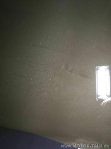

Guten Abend habe heute zum ersten mal meinen frisch gemachten Motor laufen lassen.
Und danach das Öl abgelassen waren keine großen Metallteile dabei. Vielleicht könnt ihr mehr dazu sagen ob das in Ordnung ist. Neu gemacht wurden Lager, Zylinderköpfe, Kolben und Zylinder, Ölpumpe mit Filter.
Danke schon mal.

was hast du erwartet?
erbsengrosse brocken?
ein paar kleine spänchen sind normal.
Ja ne zum Glück keine große Brocken.
Wollte nur wissen ob der Abrieb normal ist.
ja ist normal....sollte nach dem ersten maximal zweiten Ölwechsel aber weg sein. Ich mache immer zwei Ölwechsel einen bei 300 einen bei 600km bei einem neuen Motor.
Es sollte nur Schmutz sein und kein(!) Abrieb, da sollte sich auch nichts abreiben, was dann sogar mit bloßem Auge sichtbar ist.
In nem frisch gemachten Motor wär mir jetzt aber etwas Abrieb lieber als Schmutz, der hat darin nix verloren.😉
so silbrig fischig glänzendes Öl ist völlig normal wenn alles neugekommen ist.

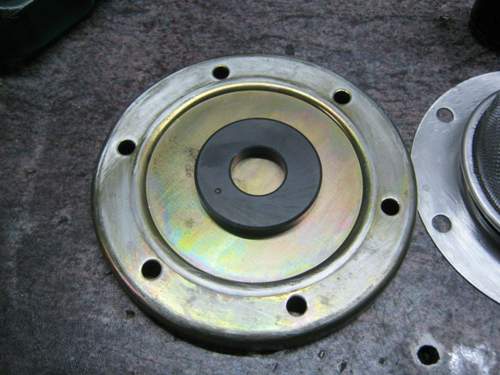

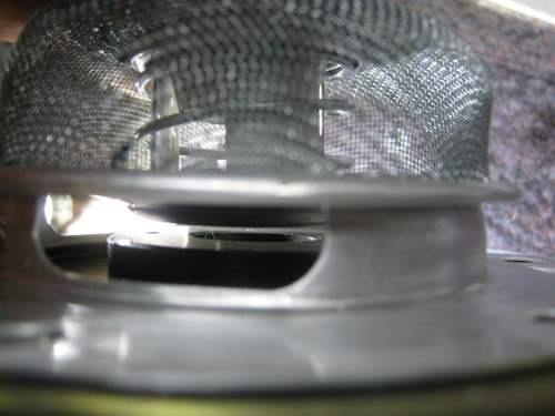

Bau Dir im Filter ein Magnet ein der Porsche Motor 356 hat ein drinn ist besser!
Der Magnet nutzt recht wenig bei Leichtmetallen... eher im Getriebe.
Diese silbrigen "Flinserl" sind völlig normal, die treten immer auf.
Diese silberne Suppe am Ölgrund ist in Grenzen auch normal, stark abhängig von der Sauberkeit der Arbeit und Teile.
... und das sieht etwas viel aus. Die Teile sind nicht so toll gereinigt worden.
Ist aber zu spät dafür...
Einfach einen weiteren Ölwechsel in 500km machen. Ist der Silberfisch dann stubenrein, ist alles ok. Sollte er weiter silbernen/grauen Abrieb produzieren, sollte man das sehr genau weiter angucken. Denn dann kündigt sich was an...

Etwas Abrieb ist anfangs normal, was denkst Du, weshalb man son Motor gepflegt einfahren soll?
Hat sich aber meist beim ersten, spätestens zweiten Ölwechsel erledigt mit den Abrieb, sonst stimmt da was nicht.
Danke für die Zahlreichen Antworten.
@red ich habe die Teile vor dem Zusammenbau sehr genau sauber gemacht vielleicht sieht das öl nicht so toll aus weil ich zum schmieren der Stößel mos2 Fett genommen habe.
