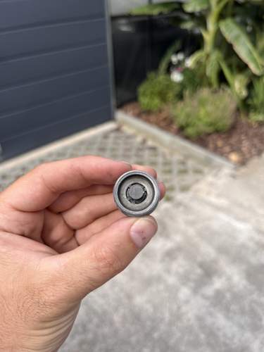

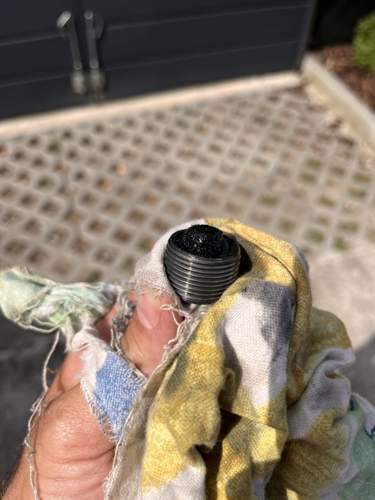

bei meinem Getriebe ging im Stillstand der Erste Gang nicht immer direkt rein (Workaround erst 2 dann 1 hat sich bereits fest im Kopf eingebrannt) und beim Runterschalten kratzte der Wechsel von 3 auf 2 wenn man nicht langsam/vorsichtig schaltet. Problem ist mit der Zeit ein bisschen schlimmer geworden. Bei der Resto vor knapp 7000 km sahen die Synchronringe gut aus. Nachdem ich die Getriebeöl Threads quergelesen hab, wollte ich testweise mal das Getriebeöl tauschen. Ich hatte bis heute Liqui Moly 85w-90 GL5 drin und hab jetzt auf 80w-90 GL4 von Mannol gewechselt.
Das abgelassene Öl und der Magnet sahen leider nicht so gut aus. Siehe Bilder. Nach dem Tausch des Öls schaltet das Getriebe deutlich besser - erster Gang geht direkt rein und hatte auch kein Kratzen mehr - habs jetzt aber auch nicht ausgereizt. Das würde erstmal dafür sprechen, dass GL5 tatsächlich nicht die erste Wahl ist. So richtig kann ich mir aber nicht vorstellen, dass der Abrieb wirklich vom Öl kommt. Es gibt ja einige Käfer die damit scheinbar problemlos laufen. Ich könnte mir vorstellen, dass die Schmierwirkung von GL4 dafür sorgt, dass der Verschleiß nicht mehr so stark auffällt. Aber warum hab ich dann so viel Abrieb im Öl? Ich gehe davon aus, dass es sich um Überreste des Synchronrings 1 oder 2 Gang handelt. Könnte eine falsche Einstellung zu dem erhöhten Verschleiß führen? Das Auto ist im Serienzustand und das Getriebe auch noch original (bis auf die Dichtungen). Oder doch natürlicher Verschleiß?
Wie schätzt ihr die Menge des Abriebs am Magneten ein? Schon kritisch oder noch vertretbar?
VG
Ulti
Magnet 1
Magnet 2
Magnet sauber

das ist fast nichts.

Die Positionen verändern sich (minimal) und das Getriebe läuft sich neu ein, also hast Du etwas Abrieb - alles ganz normal! Auch nach 50tkm wirst Du noch Abrieb haben, daher die Magneten bzw. die intervallmäßigen Ölwechsel...

Ich sehe das auch unkritisch.
Der Magnet ist ja aus dem Grund serienmäßig (im Gegensatz zur Motorölablassschraube).
Im Getriebe "reibt" immer etwas aufeinander - deshalb auch Abrieb.
der "Stevie"
Das ist wirklich kein Grund zur Sorge.
Normaler Abrieb ist das. Der Pilz auf der Schraube kann auch 3x so groß sein. Bei dir ist er eher klein.
Den Abrieb einfach mal zwischen zwei Fingern zerreiben (ohne Handschuhe) dan spürt man ob da sowas wie größere Stücke drin sind .Wie 2-3 Sandkrümel oder schon Bocken die man gut betrachten kann. Das wäre dann ein Zeichen das im Getriebe etwas anfängt sich aufzulösen. Mal ne Zahnspitze oder sonst was.
Wobei so Brocken auch entstehen wenn man mal das Getriebe Rrrrrrrrrrrratscht beim schalten (Synchronkörperteilchen). Und selbst da kann es dann noch XX Jahre laufen .Der Magnet hält halt die Bröckchen fest. Soll er ja auch.
Sind es viele Brocken und die Box schalten schlecht ....hm..... doof. Dann steht Arbeit an ,oder eben Kosten .

Das beruhigt mich. Danke für eure Einschätzung!
Der Abrieb ist aber mehr als 7.000km alt, und das Getriebeöl auch.
Sieht so aus, als wäre der Ölwechsel überfällig gewesen, und für 10 oder 20 Jahre ist der Abrieb durchaus normal. Wann wurde denn was "restauriert"?
