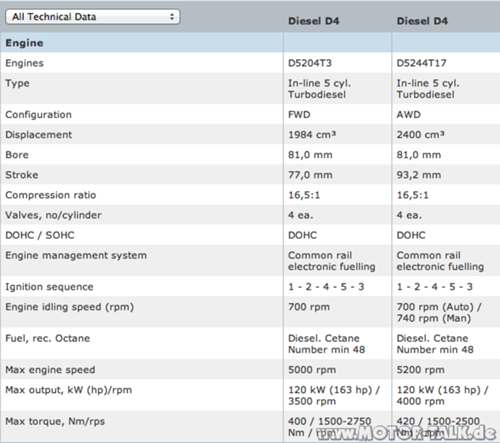

Ob die maximale Drehzahl eine bessere Beschleunigung ermöglicht, wage ich zu bezweifeln, es handelt sich beim D4 um eine Diesel der seine maximale Leistung bei 3500 U/min hat, ob ohne Zuwachs an Leistung und Drehmoment noch viel bessere Fahrleistungen möglich sind?
Selbst ein D5 dreht nicht einfach locker auf 5000 U/min.
Die maximal möglich Drehzahl liegt bei 5000, unter welchen Bedingungen steht nicht in den Daten, bergab und Rückenwind muss aber auch abgedeckt sein...
https://www.media.volvocars.com/.../specifications.aspx
