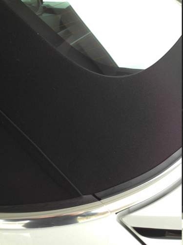

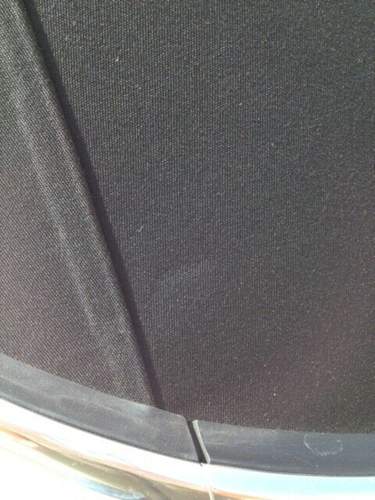

Hallo Leute,
Am Verdeck habe ich 2 Druckstellen bzw. starke Abnutzungserscheinungen "außen" und möchte wissen ob dies bei euch auch der Fall ist oder ob es einfach nur falsche Einstellung Werkseitig ist.
Vielleicht könnt ihr mir weiterhelfen?
Freundliche Grüße
Eine Antwort habe ich jetzt. VW hat der Werkstatt jetzt ein Anweisung geschickt, wie das Dach eingestellt werden muss, damit diese Druckstellen nicht entstehen. Anscheinend doch nicht konstruktionsbedingt, sondern nur eine falsche Einstellung ab Werk. Zur Entscheidung wegen des neuen Dachs, haben die wohl noch zusätzliche Fotos angefordert - ich werde weiter berichten, sobald ich mehr weiß.

Das ist auch nicht "normal" - sieht aber so aus, als sei der Stoff noch nicht beschädigt. Wie ich weiter oben schon mal geschrieben habe, gibt es eine Arbeitsanweisung vom Werk wie das verdeck einzustellen ist um Druckstellen zu vermeiden. Ich würde das machen lassen, bevor Du das nächste mal das Dach öffnest.

ich bekomme jetzt auch ein neues Dach, Details konnte ich leider noch nicht erfahren.

Pistensau... war bei Dir die Stelle nur eingedrückt oder bereits abgescheuert?
Nur eingedrückt, der Wagen ist aber gerade 8 Wochen alt.

Hab bei meinem Cabrio (EZ Juli 2015) jetzt auch links und rechts neben der Heckscheibe zufällig Druckstellen entdeckt. Ist genau dieselbe Stelle wie bei Pistensau, nur nicht so stark. Wenn es den Thread hier nicht geben würde, würde ich mir keine Gedanken machen. Aber so, trau ich der Sache nicht ganz und werde beim Freundlichen nachfragen. Kennt jemand die TPI-Nummer für die korrekte Einstellung des Dachs?

EZ 08/15, vorhanden an gleicher Stelle. Nichts abgescheuert, nur genauso eingedrückt. Wäre ohne das Forum auch nicht drauf aufmerksam geworden.
Hatte bei anderer Gelegenheit schon mal kurz beim 🙂 nachgefragt, Antwort: ist normal, machen Sie sich keine Gedanken. Werde demnächst aber noch mal jemand anders bei VW fragen.

danke für eure Infos. Hab heute meinen Kundendienstbetreuer per email mit den Fotos angeschrieben und darum gebeten, dass er bezüglich der Einstellung des Verdecks beim Werk nachfragt, falls ihm nicht schon bekannt. Ich möchte, dass die Einstellung des Verdecks geprüft wird.
Werde das Ergebnis hier dann reinstellen.
