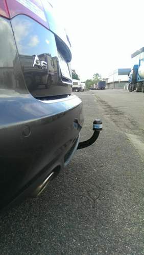

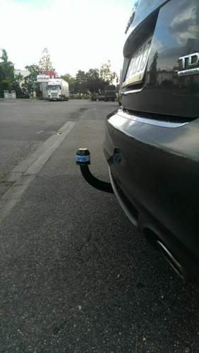

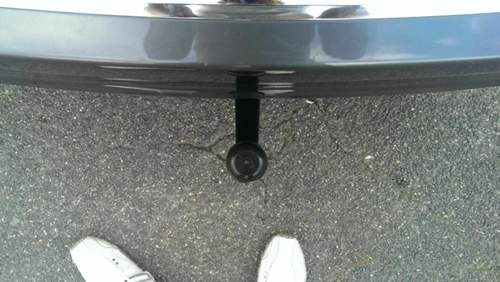

Der ersehnte Einbau der Anhängerkupplung:
Die Anhängerkupplung einschieben, dann oben die Position der Löcher für die langen S suchen.
1) Erst die S zur Wagenmitte hin einsetzen, die aber noch nicht fest anziehen und vor allem beim Montieren dieser vorderen S nicht die Unterlegscheiben vergessen, sonst verbiegen bei dem notwendigen harten Anziehen der Muttern diese das Bodenblech, verschwinden in der Versenkung und sind durch die gegen haltenden Schlüssel auch nicht mehr zu packen.
2) Dann die hintere S einsetzen, nicht ganz festziehen, und nun alle 4 S stramm anziehen. Laut Anleitung käme nun ein Drehmoment-Schlüssel zum Einsatz....

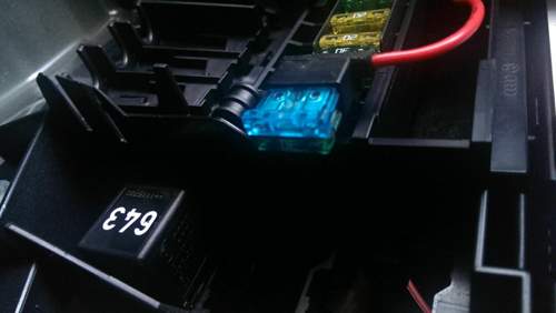

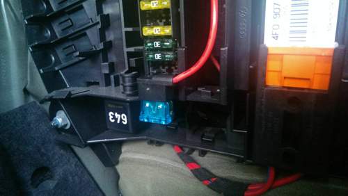

Nun wird’s weniger einfach! Als nächstes wird die Plus-Verbindung angebracht, das ist das einzelne rote Kabel, und das muss von hinten in einen Sicherungs-Träger, diesen braunen, eingebaut werden. Der muss dafür aber selbst erst ausgebaut sein, sonst läuft da nichts. Dieses Ausbauen ist nicht selbsterklärend, es gibt im Forum Beiträge von Usern, die an dieser Stelle gar nicht weiterkamen und einen „Tipp“ eines Users, der vollständig unsinnig war und zu irrem Mehraufwand führen wird.
Der braune Sicherungs-Träger (bST), siehe Bild 15:
Der muss NICHT „nach innen“ ausgebaut werden, wie der eine User beschrieb, sondern im Gegenteil nach AUSSEN“, also von dir weg, also zur Fahrzeug-Aussenseite hin aus seiner Halterung weg gedrückt werden.
Dieser bST sitzt unten auf einem Quersteg, und da ist keine Vor – oder Nach-hinten-Bewegung möglich. Der muss erst nach aussen/oben raus gehoben werden. Um das zu ermöglichen, muss zunächst oben die Halte-Nase hochgeschoben und so gehalten werden, und nun muss man den oberen Teil nach AUSSEN schieben. Der bST wird quasi nach hinten gedreht, die Drehachse ist unten der Quersteg, der gedrehte Teil ist halt oben. Dieses Schieben vollzieht sich schwierig, weil man sich wegen der Bedeutung der Sicherung eh kaum traut, da robust anzugreifen, und weil das auch sehr hakelig ist.
Aber trotz aller Hakelei, der obere Teil muss und kann auch nach hinten/außen geschoben werden, und wenn man das ca. 2 Zentimeter geschafft hat, kann der ganze bST zudem leicht nach oben angehoben werden, sodass er unten aus dem Quersteg rauskommt.
Geschafft, nun beherzt den Widerstand des dicken Kabelstranges überwinden und den bST hinten rum nach oben und dann nach vorne führen, dann ein Stück weit runter, sodass man ran kommt. Weit ziehen ist nicht, mit ein paar Zentimetern nach vorne/unten muss man zufrieden sein. Es reicht aber.
Um an die Steckplätze ran zukommen, muss der bST geöffnet werden: Zunächst die Abdeckung an der schmalen Längsseite laut Anleitung abnehmen,- und nicht vergessen, hinterher wieder drauf zu setzen!
Dann mal in den Stecker von hinten, da , wo die Kabel rein führen, hinein schauen. Dies ist die Plus-Versorgung für diverse Abnehmer, und das dicke rote Plus-Zuführungskabel führt zu einem seitlichen Kupfersteg, an dem mehrere Minifassungen sitzen. Beachten: Nicht alle Positionen in diesem bST werden mit Plus versorgt, die unteren sind leer. Also eine passende Position für den zu verlegenden einzelnen Stecker finden. Die Käbelchen sitzen alle sehr stramm, ich hatte die vorletzte unterste versorgte Position genommen.
Also nun den Stecker unseres roten Kabels richtig herum einschieben, es muss leicht klacken. Zur Kontrolle leicht ziehen, es darf sich nicht wieder rausziehen lassen! Auf der Vorderseite des bST die abgenomme Platte wieder drauf setzen.
Die Sicherung hatte ich noch nicht eingesetzt, aber bitte deren Position genau merken!
Der Einbau des bST in umgekehrter Reihenfolge sollte nun kein Problem sein, darauf achten, dass die Haltenase gut einrastet.

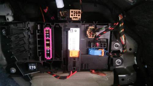

Der blaue Stecker (bS)
Der Akku ist ja wohl hoffentlich abgeklemmt, sonst droht spätestens ab hier großes Ungemach !!! Werden die nachfolgenden Verkabelungen bei angeschlossenem Akku ausgeführt, meldet sich erst die Alarmanlage – das ist harmlos -, und dann schlägt der Komponentenschutz zu und legt große Teile der Elektrik lahm, solange, bis das Auto zum nächsten Audi-Zentrum abgeschleppt wurde und dort der Kompo wieder in alten Zustand versetzt wurde. Das lässt sich übrigens nicht mit VCDS selbst erledigen!
Jetzt zum bS, auch der muss geöffnet werden:
Zunächst den Sicherungs-Hebel umlegen, und den Kabelbinder abkneifen.
Obacht: die innen sitzenden Stecker der dünnen Käbelchen werden durch einen sehr dünnen Stift innen daran gehindert, aus ihrer Position nach außen raus zu rutschen. Dieser Si-Stift verhindert aber auch den Einbau unseres neuen Kontaktes. Also muss der lange, blaue, sehr dünne Si-Stift nach außen ein Stück weit raus gezogen werden. Damit das möglich ist, muss vorher noch die kleine außen sitzende blaue Kappe unterhalb des dicken, zuführenden Kabelstranges runter geschoben werden. Auch die hinterher nicht vergessen, wieder anzubringen!
Obacht 2: Den langen, dünnen Si-Stift nicht ganz raus ziehen, und vor allem jetzt keine ruckhaften Bewegungen, damit sich nicht vorhandene Verbindungen lösen.
Nun werden die 3 bezeichneten Käbelchen in ihren Positionen 1, 17 u 20 raus genommen. Ich hatte mit einem begonnen, und den dann gleich anschließend in den mitgelieferten Stecker eingefügt. Die Konzentration auf ein Kabel scheint mir ein Mittel gegen Verwechslungen zu sein. Siehe Bild 16:
Um den winzigen Stecker eines jeden Kabels überhaupt aus seiner Position zu bekommen, sollte man wissen, dass jeder Stecker durch eine kleine abgespreizte Metallklammer gehalten wird. Also nicht so'n Käbelchen versuchen, mit Gewalt raus zu ziehen, sondern mit einem feinen, ganz winzigen z.B. Uhrmacher-Schraubendreher in den kleinen seitlichen Schlitz, durch den man auf den unteren Steckteil schauen kann, rein stechen und diese H-Klammer nach innen drücken und nun erst am Kabel nach oben ziehen. So bekommt man das unfallfrei raus.
Obacht: Sofort nach diesem Manöver mit dem spitzigen U-S-Dreher wieder dafür sorgen, dass die gerade erst rein gedrückte H-Klammer wieder so abgespreizt wird, wie sie vorher war, sonst hält der Stecker nicht an seinem neuen Platz, dem neuen schwarzen, dreipoligen Steckkontakt. Siehe dazu Bild 17:
Zum Ende die 3 verbliebenen Käbelchen mir ihren Stiften in den bS einführen. Es muss leicht klacken, und dann fix den blauen Si-Stift wieder rein schieben, damit alles gegen Rausrutschen gesichert ist. Auf der Vorderseite des bST die abgenommen Platte wieder drauf setzen, und den Wust der vielen Käbelchen wieder sichern, indem für den abgekniffenen Kabelbinder ein neuer angebracht wird.
Ausschneiden des Loches unten im schwarzen Diffusor
Unklar ist die Platzierung der auszuschneidenden Öffnung. Die Abmessungen der Ö sind zwar angegeben, aber nicht, wo das Ganze überhaupt hin soll!
Der Diffusor hat ganz feine Markierungsrillen, ziemlich in der Mitte z.B. sowas wie ein Rechteck mit gerundeten Ecken. Die könnte evtl. für die orig. schwenkbare A-Kupplung von Audi gedacht sein. Soviel Öffnung braucht man aber für eine A-K mit abnehmbaren Haken nicht. Beim Abmessen, bzw. Festlegen der Öffnung aber beachten, dass die Elektro-Steckdose nach links oben geschwenkt werden kann.
Ich empfehle, als Bezugspunkt für das Anbringen der Maße die Position der mittleren von allen 5 Schrauben zu nehmen, welche den Diffusor halten.
Von dort aus ca. 4 cm zur ersten „Geraden“, ca. 14 cm zur parallelen „Geraden“, siehe Bild 10:
Das Aussägen mit der Stichsäge gestaltet sich vergleichsweise einfach. Nicht vergessen, eine Decke unter die Plastikabdeckung zu legen, damit die möglichst wenig zerkratzt wird. Und dann bitte nicht mit der Stichsäge in die Decke sägen, die wickelt sich sonst schnell und gefährlich um das Sägeblatt.

Zuerst die Masseverbindung herstellen, was einfach ist. Es gilt nur eine Mutter zu lösen, die Ösen der beiden Massekabel in freie Plätze und auf das Schraubgewinde zu schieben, und die Mutter wieder stramm anzuziehen. Siehe Bild 14:
Der verbleibende dreipolige Stecker mit Anschluss an Plus-Klemme 30 wird nur für Wohnwagenbetrieb gebraucht. Ich hatte das nicht verkabelt.

So, ich bin schon recht weit mit meinem Umbau. Ich hoffe ich habe meine Elektronik noch nicht zerstört beim abnehmen des Minus Pols :) Klang komisch als alles einfach ausging.
Ich bin mittlerweile beim elektrischen Teil nach @lippe1audi seiner Anleitung angekommen. Nur leider sehe ich bei meinem Fahrzeug keinen braunen Sicherungsträger :(. Da hilft dann auch nicht die beste Anleitung dabei stehe ich so kurz vor dem Ziel. Anbei mal ein Foto was ich gerade sehe. Wo bringe ich nun den Plus Verbindung an? Einfach den anderen Sicherungsträger nehmen? Welche wird dann dort Strom haben?
Imag0913
Das Fehlen des braunen Sicherungsträgers wurde schon verschiedentlich erwähnt.
Antworten auf dieses Prob und woher man nun Plus-Strom bekommt, findet ihr in diesen beiden Freds:
"Einbau AHK Westfalia mit Bildern"
"Klemme 15 - Zündungsplus im Kofferraum gefunden"
Dort ist auch als Tipp zu entnehmen, dass man schließlich direkt an den fetten Akku ran kann, empfehlenswerterweise mit Kabelsicherung.
Grüße, lippe1audi

Das Fehlen des braunen Sicherungsträgers (bST) hat schon etliche User hier im Forum sowohl überrascht als auch teils verärgert wegen der ungeplanten Zeitverzögerung und auch wegen der Kosten.... habe da was von 47 € in Erinnerung.
Hatte nun viele Freds wegen der AHK-Nachrüstung gelesen, aber meiner Erinnerung nach ist keiner auf die Idee gekommen, dass die Nachrüstung des bST technisch einen extrem überhöhten Aufwand darstellt, und dass es vor allem viel schneller, technisch genau so gut, und deutlich preiswerter geht.
Die Nachrüstung des bST verfolgt nur einen einzigen Zweck, nämlich eine ebenfalls nachzurüstende Sicherung aufzunehmen!:eek: Viel Aufwand auch an Fummel-Arbeit für nur eine niedliche Sicherung!:mad:
Da ich mir nicht so ganz sicher war, wofür das Ganze überhaupt sein sollte, habe ich mal 'ne Runde gegrübelt. Es geht nicht nur um die Stromversorgung für das kleine neue Steuergerät, sondern auch um die Stromversorgung eines angeschlossenen Anhängers, wenn das Auto mit Hänger im Dustern am Straßenrand mit abgestelltem Motor parkt und Standlicht eingeschaltet ist.
Also wird schlicht Dauerplus benötigt, gemein hin von der berühmten Klemme +30.
Nu kommt es: Da liegt also das niedliche rote Kabel des nachgerüsteten Elektrosatzes und sucht Kontakt zu Dauer-Plus, und lümmelt so unauffällig nur 20 Zentimeter neben der größten Dauer-Plus-Maschinerie rum, die es geben könnte! Will sagen, dem Akku!
Was also tun? Na klar doch, wir besorgen uns aus dem Autozubehör-Handel ein kurzes Kabelstück, welches möglichst rot sein sollte (muss nicht, wäre aber zur Kennzeichnung gut) und welches so'n kleines, kurzes, schwarzes, zylinderförmiges Sicherungsgehäuse beinhaltet. Und - ach ja - die dahinein passende Sicherung. Und dann verbinden wir unser rotes Kabel des E-Satzes diretissima mit dem Plus-Pol des Akkus, und gut isses!:cool::cool:
Das ist keineswegs nur meine Idee. Diese technische Lösung wird auch progagiert in der Anleitung des Herstellers von Elektro-Nachrüstsätzen namens "Jäger". Und diese Firma empfiehlt diese Art des Anschlusses gerade in dem Fall, in welchem der bST nicht im Auto vorhanden ist!
Also nur Mut, ihr Recken! Spart euer Geld, eure Zeit, und ihr habt das gute Gefühl, es technisch bestens und sogar noch selbst erledigt zu haben.
Zum gefragten Abstand: In der Anleitung zur Install des "bosal Oris" Satzes findet sich eine Skizze, die interpretiere ich so: Schaut man von oben auf den installierten Anhängehaken, dann muss gemessen von der Mitte der A-Kugel nach allen Seiten mindestens 65 Millimeter Platz sein. Schau mal in deine Anleitung, "Nakaron", das müsstest du auch haben.
Und mache dich gefälligst gleich heute und jetzt noch schnell mal eben an die elektrische Verkabelung. Du schaffst es! Den Anschluss des roten Kabels lässt du heute einfach aus, Codieren kannst du trotzdem schon, und kaufst morgen so'n beschriebenes Kabel mit Sicherungsträger und Sicherung.
Grüße, lippe1audi
Nachtrag zum Prob des fehlenden braunen Sicherungsträgers (bST).
Wenn man den kauft, bekommt man eine Anleitung, ein rotes Kabel und eine Sicherung mitgeliefert. Und was nun? Nun müsst ihr euch mit dem Einbau des bST abmühen, und dann noch das rote Kabel anschließen.
Rotes Kabel? :eek:Welches denn jetzt?:mad:
Und da habt ihrs! Jetzt müßt ihr nicht nur ein rotes K, sondern gleich zwei davon anschließen. Ist nicht gerade einfacher, würde ich mal so sagen.
Und wo soll das Zweite denn nun dran? Die Anleitung schreibt den Anschluss am Akku vor!
Ach gucke mal da!:mad:
Kein Schelm, wer nun auf den Gedanken verfiehle, den ganzen Quatsch mit dem bST und der Geldausgabe und dem zweiten Roten sein zu lassen, und das eine, neue rote K direkt am Akku anzuschließen.
In einem Punkt hatte ich unrecht: Diese Lösung hatte doch schon mal jemand hier berichtet, gelesen habe ich das eben vom User "martin.go".
Also - ihr Vermisser des bST - nicht ärgern, sondern freuen, ihr könnt getrost auf diesen bewährten und technisch besseren ( zwei Kontakte weniger ) Vorschlag eingehen, das eine rote Kabel direkt an den Akku zu führen.:cool:
Gruß, lippe1audi

So liebe Forenmitglieder, ich wünschte ich könnte eine frohe Botschaft verkünden bei Abschluss meiner Nachrüstung doch leider ging beim elektronischen Teil etwas schief. Ich weiß noch nicht was. Fangen wir mal von vorne an.
@lippe1audi hatte ja einen recht guten Vorschlag bzgl. Plus Pol und Stromabnahme. Ich war dann bei Conrad und habe nach einen entsprechenden Kabel gesucht. Der Mann vor Ort hat mich denke ich ganz gut beraten und schlug vor das ich einen "Flachsicherungsadapter mit Abgriff" nehmen sollte. Das hörte sich für mich recht plausibel an. Ich habe dann eine Sicherung mit 30er ausgesteckt, den Adapter mit dem roten Kabel verbunden und die 15er Sicherung oben und die 30er Sicherung unten eingesteckt und den Adapter dann wieder dort eingesetzt wo vorher nur die einzelne 30er drin war. Die Abdeckung von Bild 1 habe ich natürlich nicht mehr rein bekommen.
Anschließend habe ich den Rest nach Anleitung verkabelt. Das war eigentlich nicht besonders schwer. Nach dem ich alles eingebaut hatte schloss ich den Minus Pol wieder an die Autobatterie an und baute den Kofferraum wieder zusammen.
Na ja, nach dem Motorstart hatte ich einige Fehlermeldungen im FIS und mein VCDS erreichte so manches Steuergerät nicht mehr. Auch nach dem Löschen der Fehler und einer kleinen Rundfahrt brachte keine Besserung.
Hat hier bei mir vielleicht auch der Komponentenschutz zugeschlagen, obwohl ich die Batterie abgeklemmt habe? Hätte ich nach dem Abklemmen der Batterie vielleicht noch eine halbe Stunde warten müssen?
Oder ist vielleicht die Lösung von Conrad das Problem? Klappt das so nicht bei den empfindlichen Steuergeräten, oder muss vielleicht doch die Abdeckung wieder drauf? Ich gehe davon aus das Diese ohne Kontakte ist.
Hat jemand einen Rat? Kann ich hier eigentlich keine Textdateien anhängen? Wollte mein Fehler Log mit anfügen.
Nakaron
Ergänzung: Ich habe gerade auf der Conrad Webseite gesehen das er ja nur 15A macht. Das war wohl nicht so eine gute Idee mit der 30er. Kann ich die Steckplätze der Sicherung noch tauschen oder muss ich dazu erneut die Batterie abklemmen. Ist es vielleicht schon zu spät und der Komponentenschutz hat durch den fehlerhaften Einbau schon zugeschlagen?
Imag0913
Imag0921
Imag0920
Eine auf die Schnelle etwas unübersichtliche Gemengelage.
Verkauft hat der Conrad-Verkäufer dir das, was hier häufig als "Stromdieb" bezeichnet wird. Ist für viele Anwendungen eine schnelle und praktische Lösung.
War von mir allerdings nicht vorgesehen. Ich hatte dir geraten, direkt an den Plus-Pol des Akkus zu gehen. Auf die Schnelle kann ich nicht sagen, welchen Sicherungsplatz du da angebaggert hast, also ob der überhaupt geeignet ist oder aber irgendwelche Störungen produziert.
Komponentenschutz: Wenn du vor allen Arbeiten, also auch vor dem Rausnehmen der 30-A-Sicherung aus dem Rosa-Sicherungsträger (oder ist das Pink?:confused:) den Akku abgeklemmt hattest, und das Kabel nicht aus Versehen zurück gerutscht war, dann dürfte theoretisch der Kompo nicht zugeschlagen haben.
Du solltest mal überprüfen, ob noch alles Wesentliche der Elektrik funktioniert. Bei mir hatte der Kompo fast alle Lampen lahmgelegt, das Bremslicht, den Blinker, die Funköffnung der Türen.....
Wenn du ein Multimeter hast, kannst du ja auch mal einfach messen, ob auf dieser Klemme überhaupt Dauerplus liegt. Die Sicherungen haben re u li je ein winzigen Schlitz, in den man mit Glück mit der Spitze der Messleitungen noch rein piken kann.
Wäre das mein Auto, würde ich den Stromdieb wieder abnehmen, und die nun die Verbindung zum Pluspol des Akku akkurat herstellen.
grüße, lippe1audi
