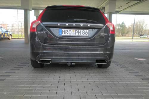

Ich habe vor 2 Wochen die andere Variante vo Brink (diagonal abnehmbar) anbringen lassen. Allerdings mit original Steuergerät und E-Satz. Vorteil dieser zur alten Thule (ist ja jetzt Brink) von Volvo ist der viel kleinere Ausschnitt und man hat die hässliche Kappe nicht. Die diagonale hat weniger Anhängelast (1800kg) und einen minimal größeren Ausschnitt, dafür ist das anstecken komfortbaler als bei der Vertikalen. Ich mach gleich mal nen Foto.

So, hier sind sie:
Wenn man fragen darf :)
Was hat Dich das ganze gekostet - inkl. Anbau?
So 750€ insgesamt.
