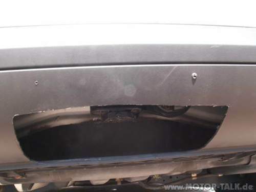

ich habe eine Frage zu meiner nachgerüsteten AHK. Seht euch bitte die Bilder an und sagt mir, ob das richtig montiert ist? Wahrscheinlich ist die AHK als Teil des Autos schon richtig montiert, allerdings sehe ich gravierende Mängel bezüglich des Ausschnitts in der Stoßstange. Ich kann mich auch nicht daran erinnern meinem Händler erlaubt zu haben in den unteren Teil der Stoßstange zu schneiden.
Es handelt sich hierbei um einen Passat Variant mit R-Line Orptik (Schweller, Spoiler etc). Das sieht in meinen Augen aus wie ein Krebsgeschwür am Auto.
Der Händler, der mir den Wagen verkauft hatte und dann die AHK später nachgerüstet hat, ist der Meinung, dass "sie ihrer Verpflichtung nachgekommen sind" eine AHK nachzurüsten und somit "nichts mehr für mich tun können".
Abgemacht war allerdings eine originale abnehmbare AHK, wo die Vorrichtung dann mittels Abdeckkappe versteckt wird. Dieses ist per Handschlag vereinbart worden.

selbst für eine nicht originale ahk ist der ausschnitt unter aller sau
erstens das und zum zweiten sieht es auf dem 2 Bild so als ob der Difusor an der Stelle rausgedruckt wird. Oder war das vorher schon so?
das sieht nicht nur so aus, das ist auch so. wahrscheinlich ist das ding nicht mal für den passat

Also ´noch mal ein Punkt wo man fundiert reklamieren kann. Vielleicht ist das Schaum-Teil unter der Stoßstange noch drinnen, bzw. wurde nicht ausreichend angepasst...

Da gibt es normalerweise ein neues Schaum -Teil extra für Anhängerkupplung, aber das ist echt übel wie das aus sieht.
Ich hatte bei meinem ersten 3c auch nachträglich eine anbauen lassen von Westfallia da wurde auch die Schürze getauscht und es sah dann aus wie ab Werk.

Ob nun Original oder nicht - so wie es umgesetzt wurde, ist es deletantisch. Auch eine "nicht Originale" muß fachgerecht montiert werden und das bezieht sich nicht nur auf die Verschraubung, sondern auf die Gesamtausführung!
Aufregen nutzt aber nichts, Recht haben und Recht bekommen ist halt nicht immer leicht. Mein Tipp: Einfach mal einen Gang zurückschalten und dem Monteur einen Vorschlag unterbreiten, den er nicht ablehnen kann (dieses Grauselteil ab, Westfalia drunter und die Lippe durch das Orignal mit Klappe tauschen) .

Ein Bild einer ähnlich verpfuscht nachträglich eingebauten AHK im Anhang - wobei da wenigstens die originale Westfalia AHK verbaut wurde, die abgenommen wirklich unsichbar ist.
Doch der dilettantisch ausgesägte Ausschnitt und anderer Pfusch an dem Auto brachten mich vom geplanten Gebrauchtwagen-Kauf ab ...

Wobei man das ja druch den Austausch des unteren Spoilers gegen den der abnehmbaren AHK mit Klappe sehr schnell und elegant beheben könnte. Beim TE ist da schon mehr fällig.
Was der Geschäftsführer gesagt hat wundert mich nicht, SO eine AHK kann man wirklich nur mit in Rente nehmen, denn an einem Passat 3C hat die nix verloren, ergo kann er sie nicht mal mehr bei Ebay los werden 😁
