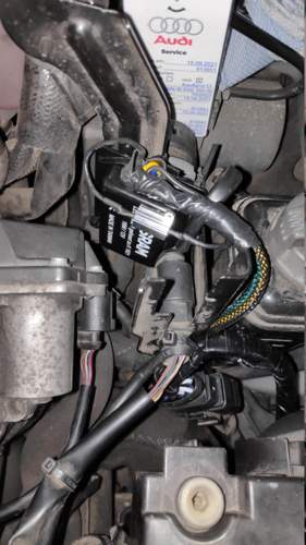

Servus,
habe schon viele Beiträge ähnlicher Art gefunden. Jedoch finde ich nichts zu meinem Fehler bzw. eine Lösung.
Habe mir letztes Jahr die Osram H7 LED für den B6 gekauft. (Ich weiß das sie erst ab dem B7 legal sind)
Fahre jetzt schon seit einem Jahr mit ständigen gepiepse trotz Osram LEDSC02-1 Canbus Adapter herum. Dafür mit hellerem und schönerem Licht.
Da ich aktuell frei habe habe ich mich nochmal daran versucht den Fehler im FiS zu beheben mit weiteren LEDSC02-1 in Reihe (ist ja quasi nur ein Lastwiderstand), ohne Ergebnis...
Gibt es eine Möglichkeit die Meldung aus zu codieren oder irgend ein Kabel auf Masse zu legen???
Wäre froh über bissle Input
Canbus Adapter OSRAM LEDSC02-1

Suche hilft manchmal...
https://www.motor-talk.de/.../...assene-nachruestloesung-t7202287.html
Osram bastelt an die bestehenden Widerstände noch einen zusätzlichen dran.

Den hatte ich zugesendet bekommen mit dem gleichen Effekt wie ihr 2ter Vorschlag 2 in Reihe zu schalten
Also die Info ist mir nicht neu :)
Themenstarteram 29. August 2023 um 1:58
Bin jetzt aber in dem Forumbeitrag bei den neusten Kommentaren auf die selbst eingelöteten Widerstände gekommen, welche nach dem Canbus Adpater LEDSC02-1 im Scheinwerfer direkt an die H7 angeschlossen werden. Wenn ich es richtig verstanden habe 2x 100 Ohm parallel. Bin mal gespannt ob das etwas bringt.
Gebe ein Update sobald sie eingebaut sind
