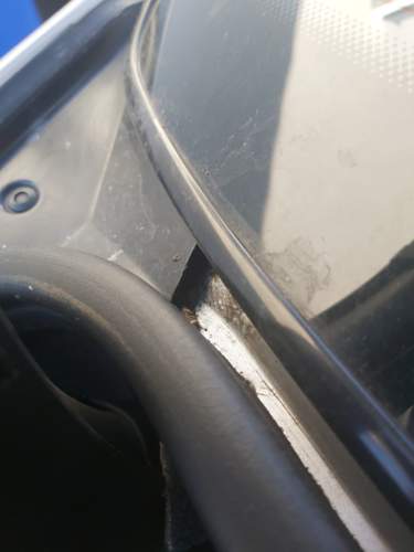

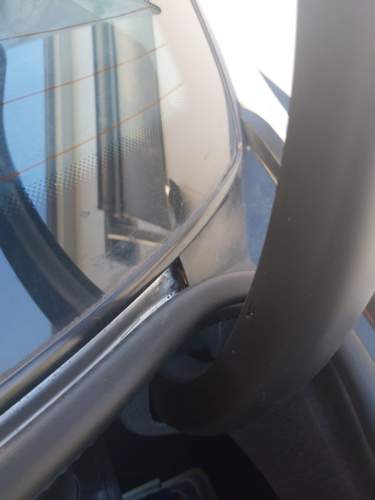

Mit Verweis auf anhängende Fotos von der Wasserablaufrinne unter der Heckscheibe möchte ich fragen, ob es sich bei den Öffungen um Wasserabläufe handelt und - falls ja - wo diese enden. Ich meine den halboffenen Übergang der Wasserrinne oberhalb der Rücklehnenentriegelungshebel.
Hintergrund der Frage ist sporadische Feuchtigkeit am rechten Rücksitz, wobei die Werkstatt keine Undichtigkeit meint feststellen zu können. Schiebedachabläufe wurden angeblich geprüft, die Feuchtigkeit tritt auch nur auf "halber" Höhe der C-Säule auf.

Eine Antwort auf deine Frage habe ich nicht. Aber auf den Bildern sehe ich rechts und links Öffnungen durch die das Wasser ablaufen könnte.......wenn diese Öffnungen nicht durch Laub von den Bäumen verstopft sind, daher das Wasser nicht ablaufen kann.
Problemlösung: Mit einem Staubsauger der auch Wasser saugen kann, das Laub, mit der größten einstellbaren Saugleistung, absaugen.

Herzlichen Dank, das habe ich bereits versucht, allerdings scheitert die komplette Absaugung u.a. am nassen "Schmodder", der sich dort angesammelt haben dürfte.
Außerdem habe ich die reine Vermutung, dass man nach Entfernen der schwarzen Verblendung an den Siff und ggfs. auch an eine darunter liegende Undichtigkeit oder Staustelle herankommt.
Wüsste gerne, wie man die schwarze Verblendung demontiert und wohin das Wasser darunter abgeleitet wird.
Suche nach Explosionszeichnungen blieb leider erfolglos.

Danke, bereits erledigt, wobei ich dazu einen Nass-/ Trockensauger mit dem Düsenvorsatz "Magic Duster" nehme. Vorher wurden Fahrzeug und Rinne per Heizlüfter über 8 Stunden so gut es ging getrocknet, dann saugt es sich etwas besser.
Dennoch werde ich im nächsten Anlauf die gesamte Kunststoffabdeckung versuchen zu entfernen und darunter akribisch reinigen bzw. die Abdeckung ersetzen. Die Abdeckung ist nämlich von unten mit einer Art Schaumstoff abgepolstert und der scheint sich langsam aufzulösen. Ich bin mir nur noch nicht klar darüber, wie ich diese kleinen Kunststoffdübel demontiere, um dann die Leiste hochnehmen zu können.
Hast du, nach dem Absaugen des Schmoders, schon geprüft ob das Wasser in der Rinne auch einwandfrei abläuft?

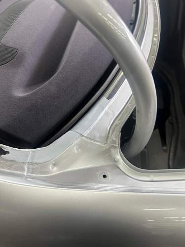

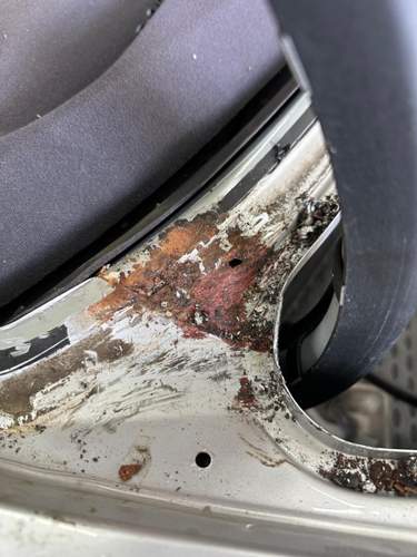

Unter den Blenden ist nichts spannendes, das ist nur Zierde. Hat mal jemand die C Säulen Abdeckungen innen ausgebaut?
Ich habe vor kurzem einen W203 zerlegt, der unter der Heckscheibe durchgerostet war ...
Sonst ist dort an der Karosserie nichts. Keine Öffnungen, Löcher, Abläufe usw.

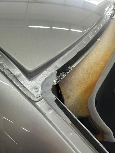

Bei mir ist auch dieser Schaumstoff unter der Kunstoffabdeckung sichtbar. Weiß jemand den Zweck vom Schaumstoff?

Nichts ist unmöglich bei alten Autos, allerdings erscheint mir "löchriger" Rost auf dieser Höhe der Heckscheibe eher unwahrscheinlich. Das Wasser taucht erst weiter unten auf. Fahrzeug hat erst 70 k runter und stand - wenn er nicht gerade mal fuhr - 22 Jahre lang in einer gut belüfteten Garage. Nennenswerter Rost Fehlanzeige laut SV-Begutachtung vom November 2023.
Achtung, bösartige Aussage: Der Schaumstoff verhindet das sich bei hohen Temperaturen die Abdeckung nach unten absenkt und beschleunigt durch das angesamelte Wasser / Laubschmoder = Biotop..........
die Rostbildung / die Durchrostung
