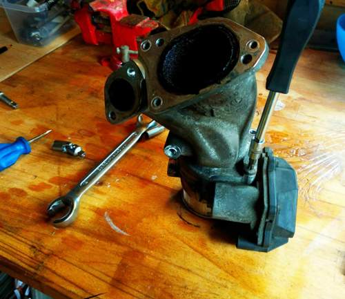

Hallo ihr Lieben,
bei meinem Dicken mit 375.000km (2.7 TDI BPP, Bj. 2007) habe ich im Zuge der Überholung der Saugrohrklappen festgestellt, dass die Einlassventile hin zur Spritzwand massive Ablagerungen (Ölkohle, Verkokungen) am Ventilsteg und den Ventilen selbst aufweisen. Ich wollte erstmal nicht mechanisch rangehen, da ich Angst habe, dass die abfallenden Bröckchen im Brennraum weiteren Schaden anrichten können.
Wie gehe ich am besten vor? Zylinderkopf abnehmen steht vom Aufwand her sicher in keinem Verhältnis ;)
Drosselklappen und Ansaugtrakt habe ich mechanisch und mit Bremsenreiniger soweit es ging vom Dreck befreit, aber unter den Klappenmodulen habe ich noch nichts unternommen. Motor ist jetzt erstmal wieder zusammen.
Viele Grüße
Stephan
Drosselklappe
AGR Rohr und Ansaugung
