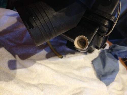

Guten Abend liebes Forum,
mein Käfer hat Ablagerungen im Schlauch zwischen dem Öleinfüllstutzen und dem Kunststoff-Luftfiltergehäuse. Es handelt sich hier um eine cremig-schmierige Masse (wahrscheinlich Öl-Wasser-"Gemisch").

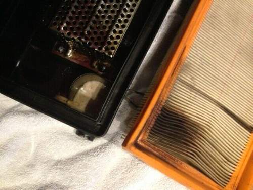

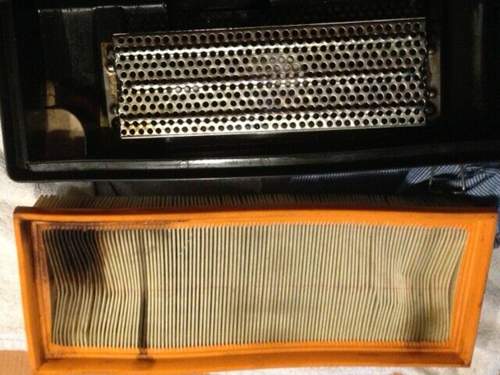

Es ist ganz unterschiedlich, aber oftmals doch recht viel. Diese "Majonaise" hat sich erst nur am Öldeckel abgesetzt und dann aber auch in diesem Schlauch. Ich habe das jetzt mehrfach gereinigt (habe mal Bilder beigefügt, wie es aussieht. Der Luftfilter selber bzw. das ganze Gehäuse stinkt "innerlich" recht stark nach Sprit. Gibt es da Zusammenhänge?
Ich fahre den Wagen NICHT auf Kurzstrecken, wobei der Verbrauch auch bei ca 10-11 l/100 km liegt. Das war ursprünglich meine "Idee", ob es daran liegen kann, aber auch nach der "Reinigung" verbraucht er nicht weniger. Zugverhalten usw. ist vollkommen unverändert. Der Motor hat bei 31 Jahren eine Gesamtlaufleistung von jetzt 93.000 km.
Wenn ich es regelmäßig reinige, hört das irgendwann auf oder können es auch Kolbenringe oder dergleichen sein? Verschlissen? Wer hat eine Idee/Hilfestellung.
Bin dankbar für jede Rückmeldung.

Die Käseschmiere setzt sich aus Abgas und Öldunst aus dem KW-Gehäuse und Kondenswasser zusammen. Wie schon gesagt ist das bei diesem Wetter nicht auszuschließen. Der Motor braucht schon mal über längere Zeit eine hohe Betriebstemperatur. Wichtig ist, der Schlauch darf sich nicht zusetzen; denn dann wird das KW-Gehäuse nicht entlüftet.

falls es noch'mal richtig Winter wird, ist dieser Schleim im Entlüftungsschlauch nicht ganz problemlos: Friert der ein, gibt es für den Überdruck im Gehäuse nur noch den Weg durchs Ölpeilstabloch. Große Sauerei.

prüf mal das Öl, ob da evtl. schon Sprit drin ist. Ich hab auch einen Mex und Sprit im Öl durch eine defekte Benzinpumpe. Ansonsten die Startautomatik prüfen, das ist ja kein großer Aufwand. Evtl. Schwimmernadelventil ersetzen und Vergaser einstellen.

Wann hast du denn das letzte mal nachgesehen ob das Thermostat noch heil ist ?
Geht das kaputt bleibt er immer auf voll kühlen.Da kann es gut sein das du zwar auf der AB fährst,er aber trotzdem nicht wirklich warm wird bei den Temperaturen derzeit.
Vari
eigentliche Ursache der Ablagerungen ist ein nicht ausreichend warm werdender Ventildeckel, in dem sich Kondensat ablagert. Wie gesagt, Thermostat prüfen, es wird wohl immer voll auf sein, auch wegen des Verbrauchs.
Hi . Ich habe den gleichen Schlamm in meinem Entlüftungsschlauch. Habe aber keinen normalen Luftfilter, sondern einen Ölbadfilter. Ebenso einen 34 PS Motor. Bei mir funktioniert auch das Thermostat und er braucht im Winter ca. 8 Liter und im Sommer ca. 7 Liter. Das tritt bei mir bevorzugt in der Übergangszeit (Frühjahr/Sommer) - (Sommer/Herbst) auf, da ich im Winter kaum fahre. Ich denke auch das der Motor nur einfach nicht genug warm wird. Wenn ich nach einer längeren Ausfahrt bei ca. 6 Grad Außentemperatur den Motor mit der Hand anlange, ist dieser gerade mal handwarm. Ansonsten ist bei mir der Vergaser + Startautomatik perfekt eingestellt. Vielleicht solltest du das mal überprüfen lassen. Ansonsten hört sich bei dir alles normal an.
