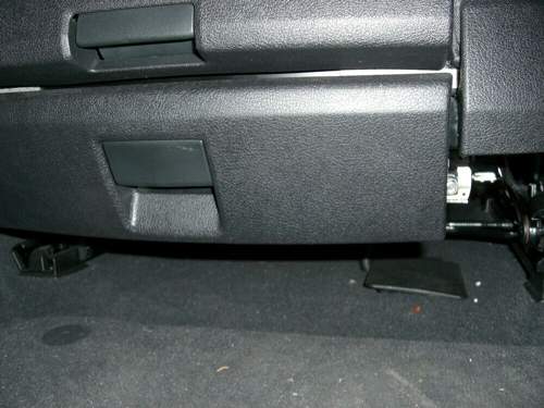

also ich hab unter meinen vordersitzen (sport,alcantara und elektrisch verstellbar mit sitzheizung) je ein ablage fach.. jedoch hab ich auch das ablagepaket, nachrüsten könnte möglich sein ?!
Original geschrieben von Sven87
...jedoch hab ich auch das ablagepaket, nachrüsten könnte möglich sein ?!
Ich denke auch... Laut ETKA sollten folgende Teile reichen:
Ablagekante links: 8K0 882 601 B + Farbcode; 41,30 EUR
Ablagekante rechts: 8K0 882 602 B + Farbcode; 41,30 EUR
Farbcode, der am Ende der Teilennummer eingefügt werden muss:
4PK - soul (schwarz)
61S - luxorbeige
J50 - lichtgrau
K38 - kardamombeige
2x oder 4x pro Ablagekante:
Innensechsrund-Linsenschraube M6x12: N 907 371 05; 0,77 EUR pro 4 Schrauben-Set
Steckmutter M6x17x14: N 900 880 03; 0,43 EUR pro 1 Mutter
Die Montage muss fast gleich wie im geposteten Link vom A3 Forum sein...

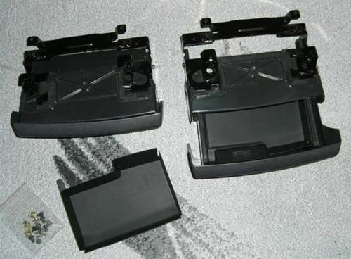

Möchte mir die Ablagefächer jetzt bestellen. Danke für die Teilenummern der Kästen.
Gibt es noch einen Halterungssatz, oder ist das Fach eine komplette Einheit?
Und von welcher Teilenummer (Schrauben/Muttern) brauche ich wieviele?
Im A3 Forum ist von Halteplätchen die Rede??
Fragen über Fragen, komme aber sonst nicht weiter
Danke
Was ich weiss nein. Ist eine komplette Einheit. Nicht vergessen, die Ablagefächer sind klein, also mach dir Gedanken, ob sich es überhaupt lohnt...
Die Ablagefächer werden direkt auf untere Seite der Sitzen mit 2 oder 4 Scharuben befestigt.
Bestelle mal 4 Stück Schrauben/Muttern pro Ablagefach und fertig. Die kosten nix...

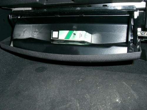

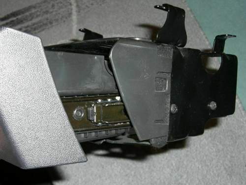

hat jemand ein Foto vom Ablagefach aus dem A4 (normale Sitze)? Ich suche noch eine gute Stelle um einen CarPC einzubauen. Habe das Ablagepaket aber nicht mitbestellt und würde daher evtl. die Ablagen unter den Sitzen nachrüsten...
Im Vergleich zum B6 sind die Ablagen unter den Sitzen ein "Witz".
Beim B6 waren es richtig massive und kugelgelagerte Schubladen mit Passformeinlage, jetzt nur eine Schwenkklappe aus Hartplastik mit Platz für 'ne Brille oder Handy.
Hoffentlich ist es wenigstens preiswerter...
8e-schublade2
8e-schublade3
am 29. April 2009 um 7:55
Also wenn das schon die große, alte Variante ist, dann bin ich jetzt noch neugieriger auf die Version aus dem 8K *denk*
Ein Foto wäre toll, und wenns nicht zu viele Umstände macht auch gern die ungefähren Innenmaße vom Fach :)
