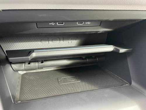

Hallo Leute!
Ich habe mir heute die "GTI-Handylade-Klappe" in den normalen 8er Golf, CD Baujahr 2021 von meinem VW-Vertragshändler einbauen lassen. Das ganze hat mich knapp EUR 59,00 gekostet und war innerhalb von maximal 5 Minuten erledigt.
Mit meinem VW Vertragshändler bin ich sehr zufrieden. Das ging ganz fix und die Lösung schaut auch schön aus. Die Geldbörse bleibt an ihrem Platz bei normaler Fahrweise.
Auf Grund der spärlichen Ablagemöglichkeiten im Golf 8 hat man so etwas zusätzlichen Platz.
Das war die Motivation die "GTI-Klappe" in den Standard-Golf nachrüsten zu lassen.
Falls es wen interessiert, hier nochmal die VW-Teilenummern:
5H1863330B 9B9 Einlage
5H1864571 ZNX Deckel
5N0867190 Klammer
Hier ein paar Bilder:
Nachrüstung CS - GTI-Handy-Klappe_1
Nachrüstung CS - GTI-Handy-Klappe_2
Nachrüstung CS - GTI-Handy-Klappe_3
