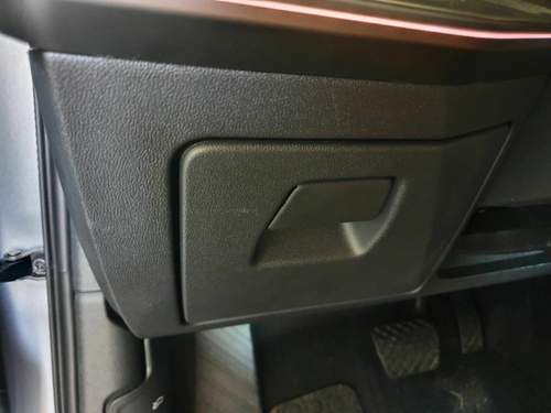

Mahlzeit zusammen,
Ich möchte bei meinem Wagen das Ablagefach links neben dem Lenkrad nachrüsten.
Die Teilenummer von dem Fach habe ich, jedoch konnte mir mein freundlicher nicht sagen ob noch mehr Teile benötigt werden.
Kann mir hier jemand sagen was ich alles brauche um das Fach nachzurüsten ?

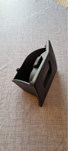

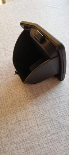

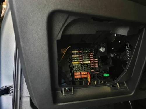

Hi, ich stelle mal ein paar Fotos dazu ein. Wenn sich die Verhältnisse so wie abgebildet bei dir darstellen, kannst du wohl ohne Bedenken das Fach kaufen und lediglich einklipsen. Wichtig ist das Vorhandensein der beiden unteren Stege links und rechts im Bild 3, da dort das Fach eingehängt wird.
Viel Erfolg!

@mackus schrieb am 11. Juni 2021 um 10:20:43 Uhr:
Viel Erfolg!
Wie hast du es demontiert?
Einfach vorsichtig abhebeln. Ist ganz einfach, da es der Zugang zu den Sicherungen ist. Bei mir sind die Metallbügel ebenfalls vorhanden, denn auch die Abdeckung wird dort eingehängt. Morgen wird das Fach bestellt.
@ulmue_TT schrieb am 13. Juni 2021 um 13:40:52 Uhr:
Aha du hast ohne den fach ich hab es schon mit deswegen die frage wie du es rausbekommen hast
Bei mir sind die Bügel für das Einhängen der Abdeckung bzw. Fach aus Plastik (siehe Foto in meinem Beitrag oben). Um das Fach später mal wieder auszuhängen, muss ich bei ausgeklapptem Fach mit der Hand nach innen oben greifen und die fühlbare Arretierung der Verriegelung etwas nach oben drücken und das Fach vorsichtig nach vorn entnehmen.
Vielleicht stellt jemand Fotos hier ein, der die Abdeckklappe gegen das Fach tauschen möchte und zwar einmal montierte Abdeckklappe im Originalzustand, einmal die Rückseite der entfernten Abdeckklappe und einmal die Öffnung mit den Bügeln zum Einhängen - sinngemäß zu meinen Fotos. Dann lässt sich ziemlich sicher beurteilen, ob ein Tausch zur Abdeckklappe möglich ist.
