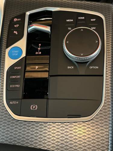

hat schon jemand von euch dieses Einlegeteil in der Mittelkonsole eingebaut?
Müsste ja auch beim i4 passen, und wäre für so Kleinkram wie Waschstraßen Münzen ideal, odgl.

Ich hab mir das Set mit Deckel von Amazon geholt. Aber das mitgelieferte Werkzeug hat leider versagt. Hab die Blende nicht rausbekommen. Muss mal sehen, ob ich nicht noch was stabileres finde

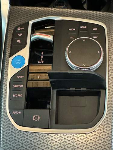

Mit dem richtigen Werkzeug hat es dann auch geklappt. Passt einwandfrei und mit Klappe von der Optik nicht zu unterscheiden.
Schaut top aus, ist super praktisch und ja, es ist echt traurig, dass man sowas nicht gleich ab Werk haben kann.
Habt ihr ein paar Einbautipps für das kleine Fach mit Klappe?
Bin da immer ziemlich ein Schisser…
Also ich hab es mit dem mitgelieferten Werkzeug nicht geschafft. Das ist Mist. Habe aber ein „Auto Demontage Kit“ für 8€ bei Amazon besorgt. Das Zeug hatte dann das richtige Werkzeug dabei. Einbauen durch vorsichtiges Rütteln und Hebeln war dann kein Thema

Auch nochmal der Hinweis, dass du die Laschen, die einrasten sollen, vor dem Einbau kürzst. Ich hatte zuerst das Fach ohne Deckel und wollte es dann gegen das mit Deckel tauschen, da half aber dann nur noch rausbohren ....
Ich hab die einfach mit der Zange abgeknipst 🙂
Den Teil hatte ich vergessen und dann war es schon zu spät 🙂

Die Auswahl sollte aber passen: Das Münzfach mit Deckel und das im Fach sollte so auch passen.
Hab das Teil....passt und war ohne Probleme einzubauen...bei mir ist die Garagentorfernbedienung drin.
