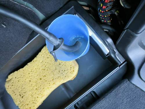

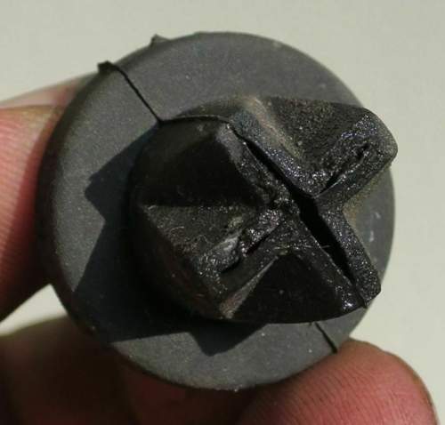

Ich habe nun auch bei meinem LCi E61 Bj.07 die hinteren beiden, versifften 'Ventile'/Insektenkrabbelschutz am Ende der Wasserablaufschläuche entfernt. Hierbei bin ich 'nur' durch den Kofferraum vorgegangen, also ohne Demontage der Stoßstange. Das Ausstöpseln der Schläuche in den Seitenfächern ist wirklich schnell gemacht (fahrerseitig). Zwangsläufig fällt besagtes Ventil jeweils ab, da es nicht durch die Öffnung paßt. Fahrerseitig liegt es nun ggfs. auf/am Hitzeschutz des Endschalldämpfers. Beifahrerseitig ist es sehr wahrscheinlich nötig, die untere, äußere Abdeckung (unter der Batterie) zu lösen (4+4Muttern ...5min auch für Bordsteinschrauber..., siehe Beitrag weiter oben vom März 2014), so daß Mann dann auch mal einen Blick auf den Kompressor bekommt. Das abgestriffene Ventil sollte darauf liegend, zu finden sein. Nun kann man auch ganz leicht einen der vier Plastikbodenverschlüsse des Batteriefaches herausklipsen und perforieren.
Übrigens1: Sollte sich Wasser im Batteriefach befinden, fließt es nun prompt restlos ab (also Augen auf:-).
Übrigens2: Die Schläuche habe ich mit einem Zugdraht mal eben wahrscheinlich bis zum Anschlag an der PanoDachKassette 'gereinigt (Ich glaube, dort auch ein schwarzes Gitter erspäht zu haben). Danach noch etwas Druckluft aus der Dose und ein Test mit der Gießkanne am geöffneten Dach -> Schön anzusehen, wie das Wasser da dann 'herauspullert ';-)
Und nun der eigentliche Sinn meiner Beschreibung:
Der Wiedereinbau besagter Schläuche mit ihrer nutartigen Verdickung ist gar nicht 'simpel/schnell' erledigt! Selbst junge, schlanke Mädchenhände scheitern beifahrerseitig daran (innen, wie außen, also von unten greifend). 🙁
Aber mit Vaseline und einer (synthetischen) Strippe genau in jener Nut per Schlaufe verknotet, genügt ein beherzter Zug von unten auf der Straße liegend und die Nut 'rastet ins Blech' zurück:-)
Das Beste daran ist, daß die Schlaufe dabei gleich mitabrutscht (wenn MAnn sie nicht mördermäßig eng bindet)!
Also ist bis auf den Führungsnippel dann wieder alles wie zuvor (aber ohne Insekten-Krabbel-Schutz bzw. ungewollter Soll-Verstopfungsstelle:-)
PS: Foto4: Die Mutter am Ende der Strippe dient lediglich als Beschwerung, damit das Ende leichter den Weg nach unten findet.
Versifftes Ventil, Bj07 LCI
Schlauchende mit Nut und Nippel
Es läuf! :-)

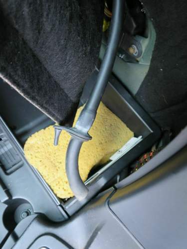

Hallo, da ich gerade im selben BMW Whirlpool sitze versuche ich mal zu helfen. Abläufe hinten schnell und sauber frei machen. Rechts und links hinten sitzen schwarze Kunstoffverkleidungen, dort befinden sich 3 Torkschrauben (raus drehen) nun mit einem stumpfen Schraubendreher zwischen der Dichtung Kofferraum und der Kunstoffverkleidung gehen. Von oben nach unten abhebeln. Kann nun abgenommen werden. Elektrik ab stöpseln! Den Netzhalter abschrauben (bei mir Tork) Hinten den Himmel (ca. 35 cm von rechts u. links) mit einem Keil zwischen der Kofferraumdichtung und Himmel aufschieben. Nun kann man die Klips vom Himmel sehen. mit einem langen 6mm Schlitzdreher kann man nun die Klips lösen (sollte mal ein Kliphalter vom Himmel reißen, mit einem guten 2K Kleber kein Problem). Nun kannst du rechts und links die Schläuche sehen. Ich werde mal noch Fotos machen, bearbeiten und später einstellen. Viel Spaß beim Basteln :-)
Ich habe es aber anders gemacht. Man kommt rechts und links in den Seitenkästen an die Schläuche.
Einfach ein bissel aus der Führung genommen, vorgezogen durchgeschnitten, beiden Enden mit Druckluft durchgeblasen und mit einem 10mm Schlauchverbinder wieder zusammengefügt. Und schon war ich fertig. Mache da auch mal Fotos von.
Fotos wären super!
habe aber aktuell andere massive Probleme mit dem 5er. Die Schläuche müssen erst einmal warten 🙁
Also habe jetzt das Dachhimmel etwas gesenkt und die Schläuche abbekommen.
Es ist kein Clip gebrochen, weiß aber auch nicht ob ich die überhaupt gesehen habe.
Die Schläuche waren zwar dreckig aber nichts grobes. Finde aber das die Schläuche stark eingedrückt werden bei der Verlegung. Geht das nicht besser?
Entweder ist die Pano Dichtung schon sehr alt ( habe schon eine neue hier ) oder es hat sich beim Panorama an dem Ablauf Dreck gesammelt.
