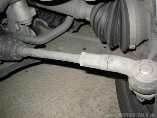

Hallo liebe Foren-Gemeinde,
ich bin heute abend im Dunkeln nach rechts in eine Straße abgebogen und habe nicht gesehen, dass dort direkt hinter der Kurve die Fahrbahn abgefräst war. Ich bin runtergeknallt und 2 Meter weiter gings direkt wieder nach oben. Die Kante war ca 10cm hoch und ich bin mit ca. 30 km/h drüber gefahren. Es hat nen lauten Schlag gegeben. Bin aber danach auf einer geraden Strecke gefahren und habe das Lenkrad für einen Moment los gelassen um zu sehen, ob das Auto noch gerade ausfährt und das Lenkrad gerade ist. Dies scheint auch zum Glück der Fall zu sein. Sollte den Schlag bei der Geschwindigkeit und dieser Höhe der Kante das Auto einfach weggesteckt haben oder kann ich mir dabei etwas kaputt gemacht oder verstellt haben? Habe Stahlfelgen mit 195/65 R15 Bereifung drauf.
LG Golf.Variant

ich war jetzt bisher nicht in der Werkstatt. Aber ich bin heute mal auf die Idee gekommen, das Lenkrad mal nach links und rechts einzuschlagen.
Auf dem Bild sieht man vorne links bei vollem Lenkradeinschlag glaube ich die Spurstange. Sieht die eurer Meinung nach verbogen aus (siehe rote Markierung)?
