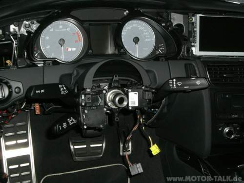

Die FL-Hebel haben bei mir p&p gepasst. Eine passende FL Wickelfeder habe ich auch verbaut.
Fl-lenkstockhebel
sieht gut aus...

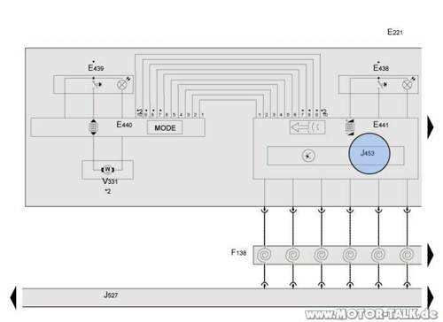

Der schlaue Text von MarcusA4AT hat mich auf eine Idee gebracht.
Alle Tasten am Lenkrad funktionieren ja binär(1/0..An/Aus) am Lenkrad und die Drehrädchen werden Poti´s sein?
Wenn beim FL-Lendrad das drücken des rechten Rädchens auch im VFL NAV-Info bringt, dann müßte man die binäre Drückfunktion der Rolle doch auch als extra Kabel auf den Schleifring führen, das heißt ich kann das Kabel von der Rolle welches NAV-Info bringt auf die NAVi-Taste beim FL-Lenkrad legen.
Kommt ihr mit?
Kann man durchaus machen 😉
Damit wäre das Problem gelöst mit der toten NAVi Taste.

Ich glaube so einfach wird das nicht, die Frage ist, ob da wirklich nur Hi/Low abgefragt wird - aber man müsste es auf einen Versuch ankommen lassen.
